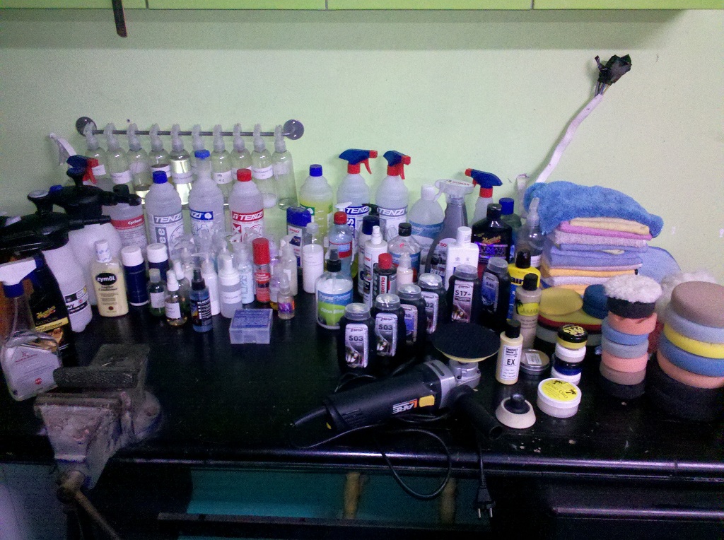

Wczoraj robiłem porządki w arsenale i pstryknąłem fotę. Kolekcja ciągle rośnie, tego nigdy nie jest za dużo.
Sorki za jakość. Zdjęcie robione pianownicą :)Załącznik 99439

Łooooo matko:eek:
A ja na myjke czesto czasu nie mam żeby tylko opłukać
Kozak,a i maszyna jest:DLare :top:

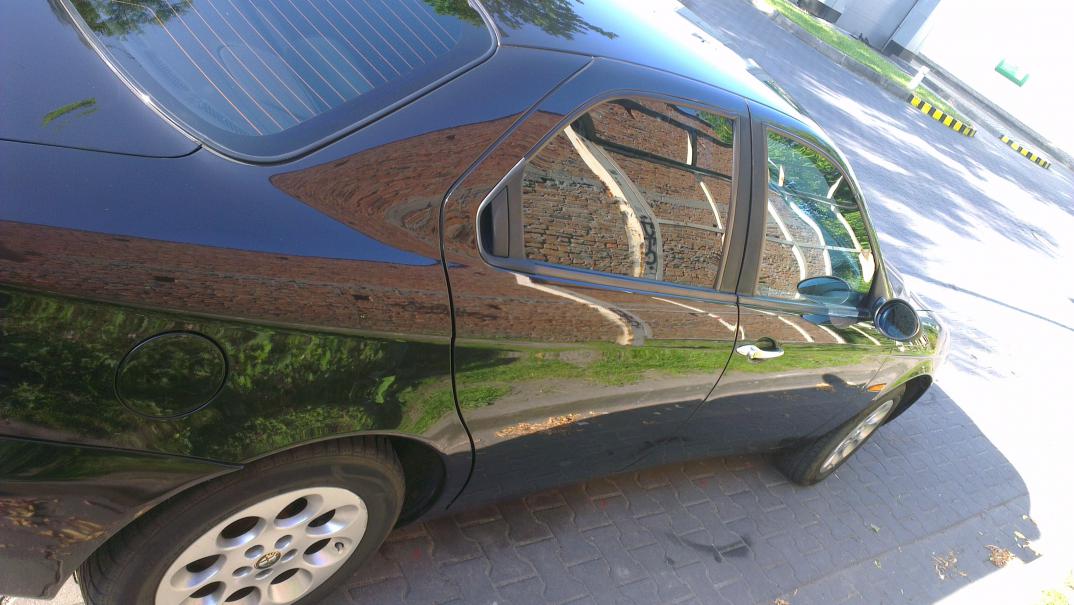

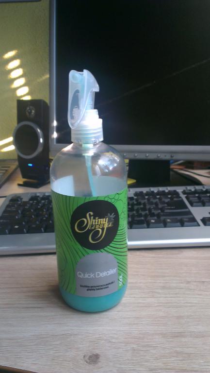

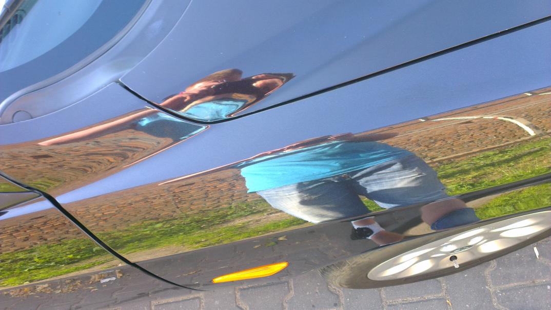

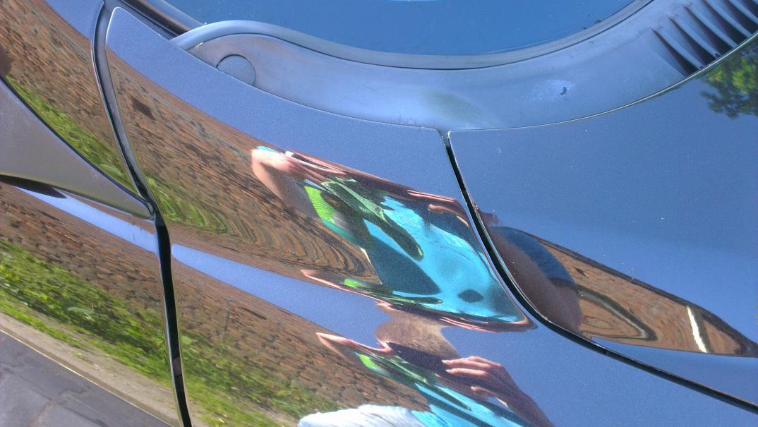

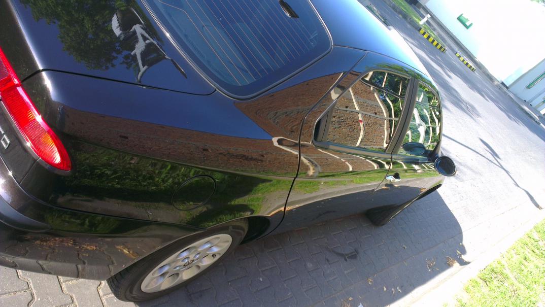

Z każdym kosmetykiem odkrywam lakier Belli na nowo , w sobotę przejechałem achillesem i megsem gold class,dzisiaj umyłem na bez dotyku samą wodą , osuszyłem i wypsikałem nowo nabytym Shiny Garage Almond Quick Detailer i efekt mnie rozwalił , śmiem rzec że efekt jest taki jak u pawcia,wet bardzo dobry , szczena mi opadła , zrobiłem fotki ale telefonem lecz efekt gdzie niegdzie fajnie ukazuje , wklejam wszystkie foty jakie cyknąłem , bez selekcji , naprawdę efekt super(dla mnie) . Pozdro dla pana który stał obok szara 156 SW 2.5 V6(jestem ciekaw czy jest na forum)
Załącznik 99461Załącznik 99462Załącznik 99463Załącznik 99464Załącznik 99465Załącznik 99466Załącznik 99467Załącznik 99468Załącznik 99469Załącznik 99470Załącznik 99471Załącznik 99472Załącznik 99473Załącznik 99474Załącznik 99475Załącznik 99476Załącznik 99477Załącznik 99478Załącznik 99479Załącznik 99480Załącznik 99481Załącznik 99482Załącznik 99483Załącznik 99484

Testowałeś może B2B na plastikach zewnętrznych. Szukam dobrego 2w1 producent SG twierdzi, ze nie mają w ofercie środków zarówno do plastików jak i opon tylko dwa osobne no ale ja mam opony tyle co nic, plastików też niewiele to nie będę kupował dwóch osobnych specyfików bo mi to wystarczy na 10 lat ;)
Szybkie pytanie. Potrzebuje glinke dla początkującego, do łatwej pracy i taką co nic nie zepsuje:)
Sprawdzałem, tak średnio w moim odczuciu. Nie chce plastik tego chłonąć tak jak robi to opona. Po przetarciu MF efekt mizerny. Mam też od SG środek do plastików(nie pamiętam nazwy) i jest kozak. Nie ma typowego wet wieś look'a tylko fajnie ożywia plastik. Sprawdzę go w najbliższym czasie na oponach czy daje rade.
No Jet Black się zwie ten do plastików jak sprawdzisz go na oponkach daj znać będę wdzięczny :) Teraz mam koncówke Poor boys World Trim Restorer, niby do plastików ale daje go na opony i też jest ok.
widzę Damian że pięknie się odbijasz :P ja już chyba wiem jaki masz odcień lakieru - widziałem ostatnio taką Ar 147 w bełchatowie, czarny lakier ale delikatnie mieniący się w słońcu na głęboki brąz... czy dobrze myślę :> ? :D
Dokladnie Pawciu,w słońcu ładnie die mieni i ma taki ciemny brązowy kolor

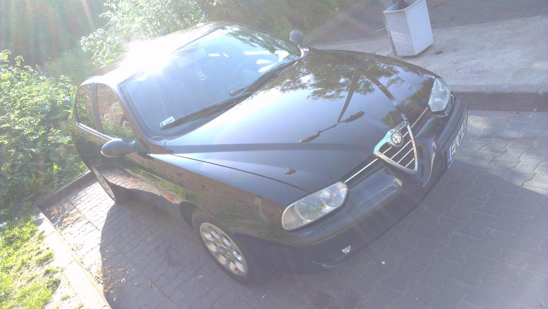

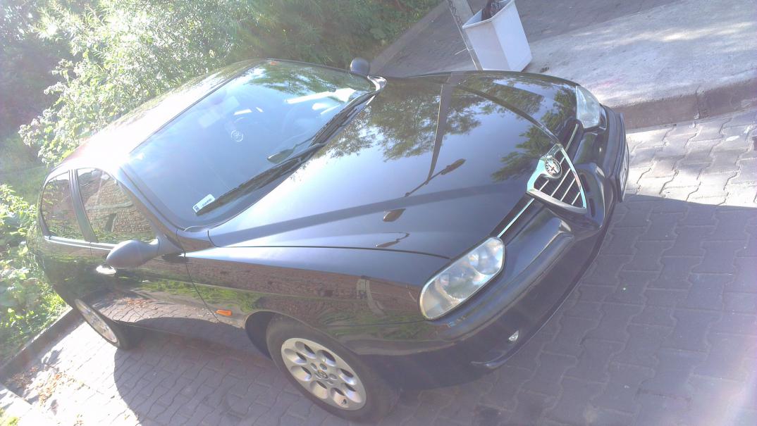

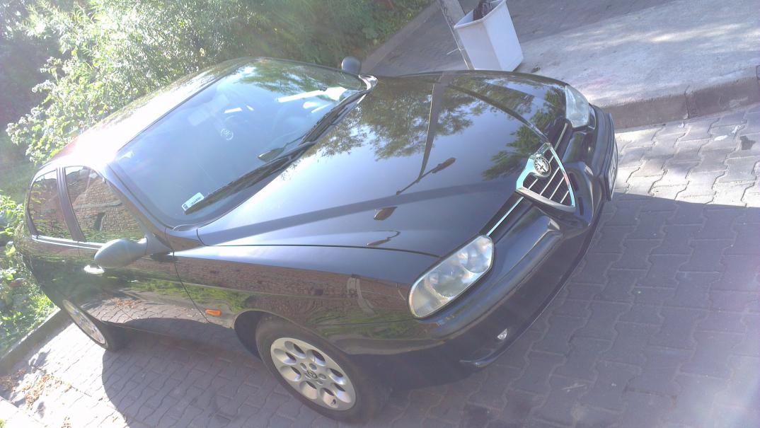

Alfa parę godzin temu wróciła z polerki. Lakiernik się spisał i nie muszę robić korekt pomimo cimnego lakieru. Załącznik 99559Załącznik 99560 Wygląda to tak.
Lakiernik auto dokładnie umył i zabezpieczył jakimś dość drogim woskiem. Ma wytrzymać do 10 myć szamponem z woskiem, więc mam chwilę spokoju, ale jak ten wosk się skończy to przydałoby się zadbać o lakier.
Z tego co wyczytałem w temacie jestem już zdecydowany na:
-POORBOY'S Black Hole - bo polerka wszystkiemu nie dała rady, a to zawsze trochę zamaskuje :) Do tego efekt genialny :D
-Poorboy’s Natty’s Blue
Wiem jak już w jakiej kolejności myć auto, ale nie mam zielonego pojęcia jakie wybrać APC, szampon, glinkę i czym aplikować te PB. Pomożecie?

@Morbob, zakładając, że nie masz żadnego sprzętu zacznij od zakupu miękkiej rękawicy (Carpro jest świetna! Megs też daje radę) i dwóch wiader.
Jeśli auto jest po polerce to IMHO narazie glinka na nic Ci nie jest potrzebna.
Co do reszty kosmetyków to nie ma jednej odpowiedzi - polecam poczytać testy na kosmetyce aut - każdy środek zachowuje się innaczej.
Morbob jeżeli jest lakier w super stanie to tylko rekawica CarPro,Szampon polecam Duragloss 901 ale fajna jest też presta sudzz(chyba tak) i tańsza,Aplikatory megsa żółte,BH i Nattys dobry wybór,ale do zamaskowania rys wziął bym AF Tripple i na to dał Nattysa,i jeszcze jakieś fibry , QD dedykowane QD+ od PB lecz ja bardzo polecam QD SG no rozwalilo mnie ostatnio ,firma nie jakas extra ale mają coraz lepsze kosmetyki

Tylko od razu trzeba zaznaczyć, że Nattys na Tripple nie posiedzi za długo jak ktos lubi co 3-4 tygodnie woskować to ok ale jak nie to średnia kombinacja. Przy lakierze w tym stanie* gdzie nie trzeba wiele maskować to ja bym walnął Dodo Juice Lime Prime i na to Colli. Trwałością zmiażdży Nattysa + Tripple kilkukrotnie, a wizualnie to może będzie 3% różnicy które i tak mało kto zauważy :)Cytat:
* co do stanu to Morbob foto robione zaraz po odebraniu auta? Jak tak to przemyj je IPA bo nie wiadomo czy po korekcie lakiernik robił inspekcje czy tylko przepolerował i na tym zakończył robote. Może sie okazać, ze jak dokładnie przemyjesz lakier alkoholem i wymyjesz resztki pasty to wyjdą hologramy.
