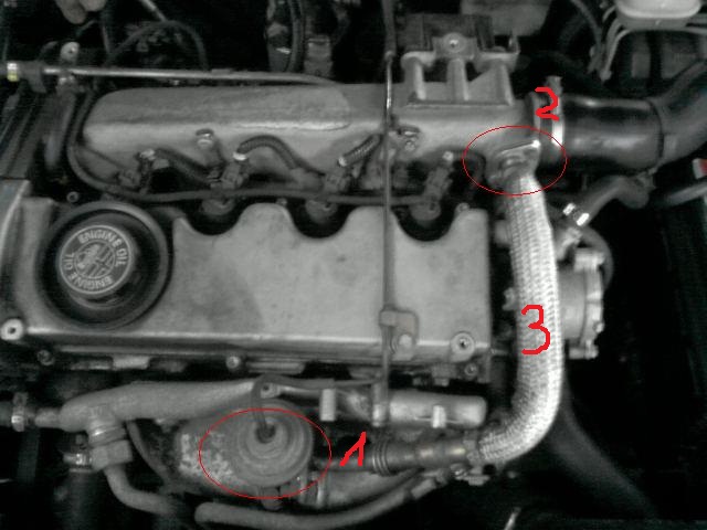

witam planuje zaślepić egr w 1.9 jtd 105 km gdzie wstawić zaślepke dołaczam obrazek bo nie znam fachowo nazw Załącznik 36228wiec podpowiedzcie ni czy w miejscu nr 1 czy 2 a i jeszcze jedno oznaczylem rure nr 3 mam ja lekko dziurawą ma to jakies znaczenie i czy mozna ja jakos polutować czy zespawać z góry dzięki i pozdrawiam
NA twoje pytanie gdzie zaślepić padła juz odpowiedź wielokrotnie, więc wysil się i poszukaj w tym wątku. A jak masz dziurę wtej rurze to cała para z kolektora ucieka i masz ja do wymiany
