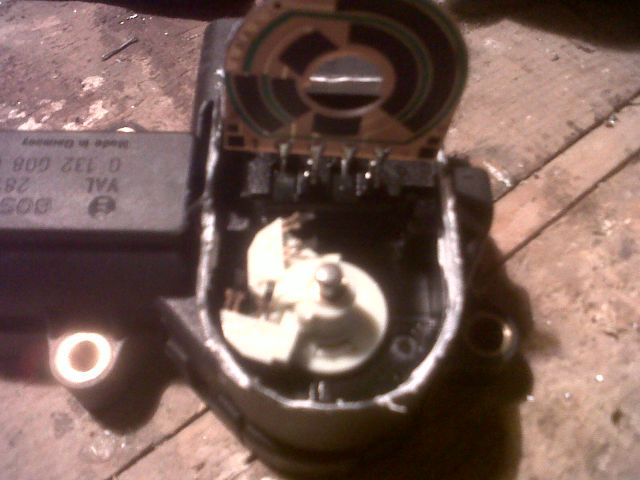

Dzisiaj rozebrałem krokowca... zdemontowałem tylną część a w środku płytka z masą oporową i suwakami. Dokładnie wszystko wyczyściłem i jak na razie jest git:) falowania brak. Zobaczymy dalej. Przy czyszczeniu potrzebny będzie dobry spray do czyszczenia potencjometrów i klej na gorąco lub silikon. Może w końcu mamy złoty środek;)
Tak robiłem reset. Dzisiaj też spokój z obrotami. Fotek niestety brak. Dzisiaj będę wyjmował jeszcze raz bo nie miałem kleju to pstryknę jak wygląda w środku.

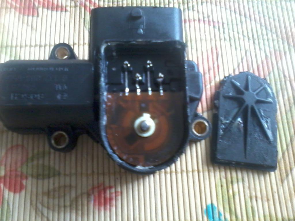

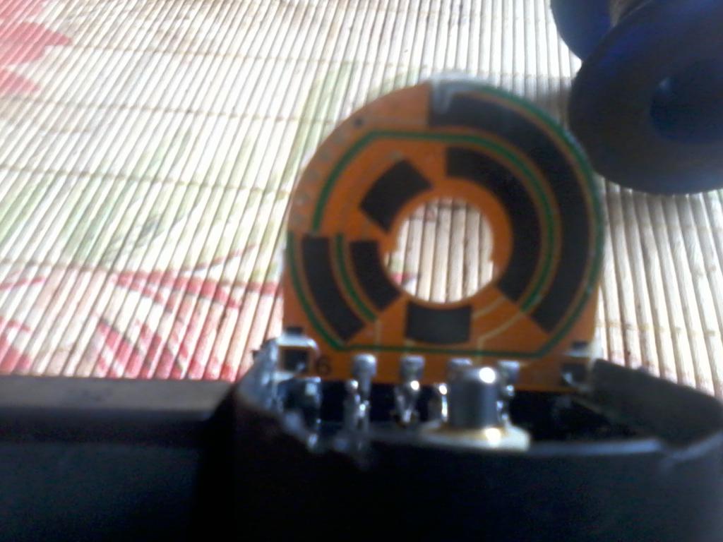

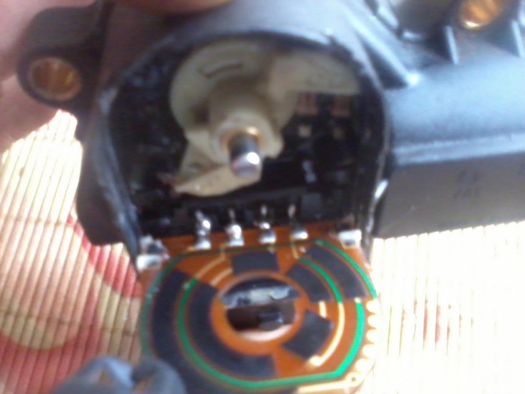

Fotki niestety robione tel.

O to krokowy który czyściłem. Tutaj duża uwaga. Płytka potencjometru trzyma się na czterech cieniutkich blaszkach. Nikt o tym nie wspomniał i u mnie urwały się te dwie krótsze podczas odchylania płytki. Konieczne było lutowanie. Przed lutowaniem podłączyłem krokowego i komputer złapał dwa błędy, silnika i potencjometru, trzeba było kasować. Robota dla ludzi o mocnych nerwach, którzy są gotowi stracić krokowca gdyby co, lepiej mieć zapasowy bo inaczej auto uziemione. Płytkę potencjometru czyściłem rozpuszczalnikiem, potem poprawiłem kontakty, po czyszczeniu wacik był czarny, później ładnie silikonem skleiłem. Całość trzeba ścisnąć imadłem aby osłonka nie została wypchana przez blaszki w środku. Rano włożyłem krokowego, reset i .. 3km spokoju na dojeżdzaniu. Ponowne uruchomienie silnika i na dojeżdżaniu znów buja obrotami.
