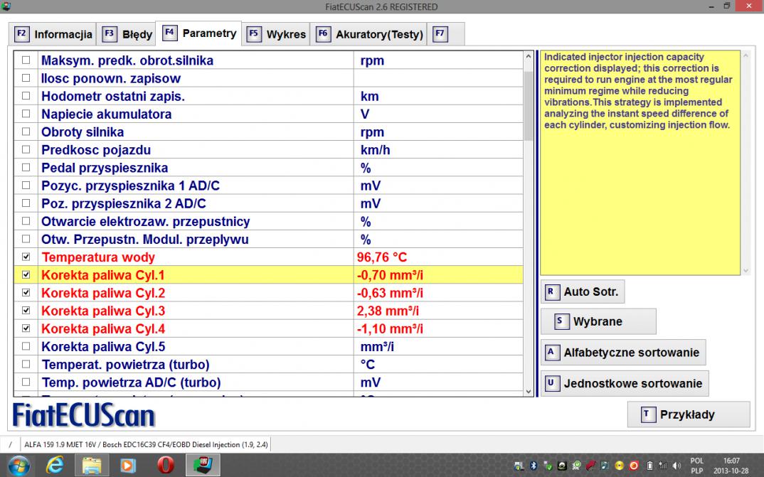

Stan przed dolaniem T2
Załącznik 118612

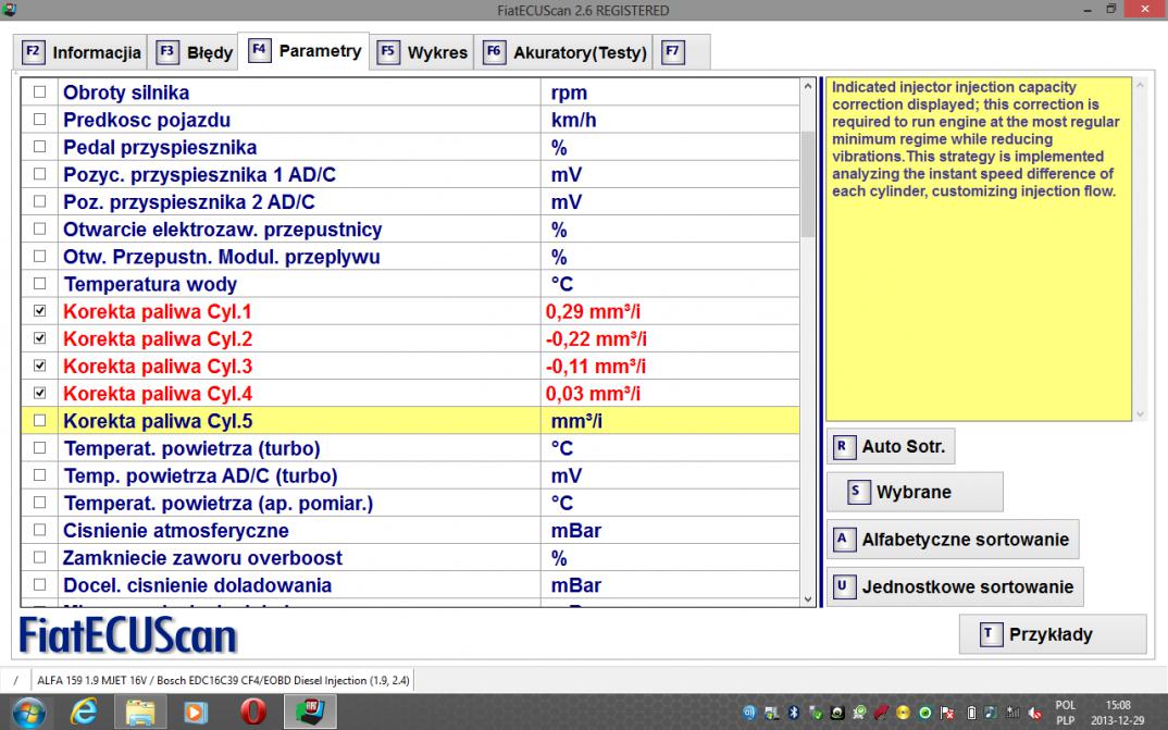

a tu po 2 bakach i około 2000 km z dolewką 250 ml T2
Załącznik 118613

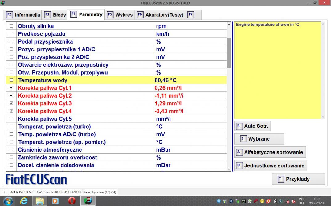

chciałem zobaczyć czy bez dolewania stan utrzyma się na dłużej
Załącznik 118614
po jednym tankowaniu i zrobieniu 1000 km bez T2 korekty szybko się pogorszyły :(
@Tomson05: Na pierwszym screenie rzuca się w oczy jedna wartość- temperatura wody. Wydaję mi się, że jest ona troszeczkę za wysoka... Napewno wszystko w porządku z układem chłodzenia ?

drago256 w największe upały nie maiłem problemów z temperaturą nie wiem czy 96 stopni na postoju to normalne czy nie
