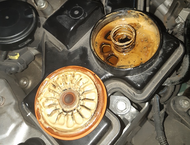

Dziś wymieniałem olej i czyściłem m in. ten filtr - ładnie się odczyścił zwykłym zmywaczem uniwersalnym. Wkręciłem go na Loctite do gwintów.
Załącznik 253299Załącznik 253300

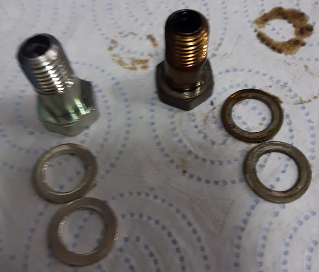

Wymieniałem też słynną śrubę nr 7 zwaną Turbo :) - po 82 tys. km sitko w niej było tylko z jednej strony:
Załącznik 253301Załącznik 253302

Wnętrze wlewu oleju oraz obudowy filtra olejowego są czyste :
Załącznik 253305Załącznik 253306Załącznik 253307

Czy wymiana takiej sruby jest kłopotliwa z tymi dwoma podkladkami..? Silnik 1.4 120 km benzyna?
Wysłane z mojego FIG-LX1 przy użyciu Tapatalka
Nie. Samemu do wykonania.
Wysłane z mojego SM-N960F przy użyciu Tapatalka
bo akurat jadę na wymianę oleju i przy okazji mi ta śrubę wymienia Czy plukanke zastosować? Czy to jest ta śruba?
http://www.forum.alfaholicy.org/imag...018/12/259.jpg
Płukankę zawsze warto. Tak ta śruba
