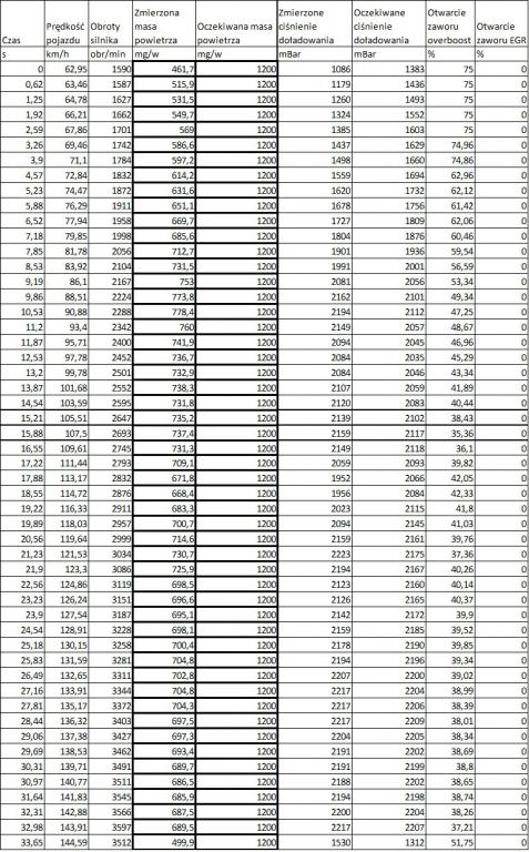

Witam. mam problem, wydaje mi się ze samochód jest słabszy i kopci na czarno podczas gwałtownego przyspieszenia a spalanie tymczasowe wynosi ponad 25l/100km dopiero po 5km spokojnej jazdy wraca do 5,5.
Logi robiłem na 3/4 biegu 5 biegu i 6 biegu w nazwie jest dopisane który to bieg
Odepnij przepływkę - troche za mało mierzy
Nie ma nieszczelności?
3 załącznik(i)
Krótko zwięźle i na temat: masy powietrza zmierzone są około 50 - 60 % niższe od oczekiwanych, dolot z kwasówki - turbo -ic + ic klektor więc mowy o dziurach nie ma. Przepływka skończyła zywot? W morde od 5 do 101 km/h MES pokazał mi ~15 sekund o.O wtf
Log z jazdy z butem w podłodze
Załącznik 171112
Raczej tak.
Odepnij przepływkę żeby potwierdzić.
Ew. turbina nie wstaje - np. dziura w podciśnieniu. Ale raczej przepływka.
Stawiam na przepływkę, turbo jest po regeneracji i chłopaki założyli nowe przewody sterowania przy okazji montażu ;), czyściłem przed wyjazdem przepływkę egr + czujnik doładowania i najprawdopodobniej uwaliłem ją do końca heh
