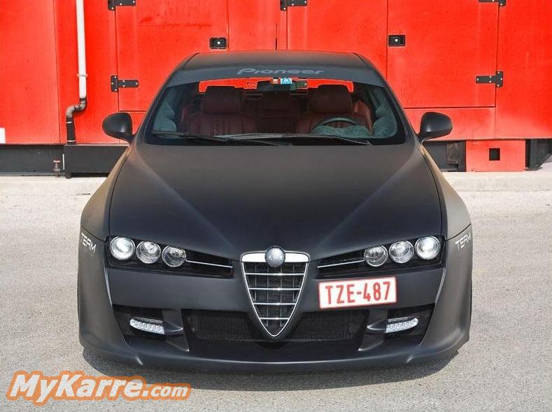

- DRL w halogenach taki :
Załącznik 265876
- 2 funkcyjne żarówki w kierunki, prośba o podesłanie linku do sprawdzonych

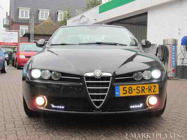

Załącznik 265877
