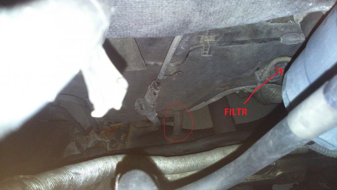

do tego dodam że leci woda z pod samochodu po używaniu klimy, czy to normalne? czy powinna być gdzieś odprowadzana?

Woda jest właśnie odprowadzana pod auto, jeśli leci to dobrze - gdyby nie leciała to zacznij się martwić :P
Właśnie trochę mnie to zdziwiło a wcześniej wystarczyło że jakiś płyn ucieka ale zlokalizowałem tą rureczkę z której skrapla się woda i mnie zastanawiało czy tam ma być czy to powinno być gdzieś z czymś połączone, no ale cóż wyjaśnione więc wróćmy do magicznego dźwięku, u Ciebie wiadomo co to konkretnie jest do naprawy? mam nadzieje że nie cała sprężarka ;D
Właśnie u mnie woda nie ucieka:)juz myślałem ze tak w alfa powinno byc:) a teraz trzeba się martwić co jest nie tak. ..maciek gdzie ta rurka się znajduje?

Jak wsadzisz glowe w przestrzen pusta kolo filtra paliwa to tam na dole jest taka rurka zagieta powiedzmy ze pod katem 90 stopni i jest to mniej wiecej w tej samej pozycji co filtr mysle ze latwo znajdziesz, mi tam kapalo ;d
To chyba nie ta rurka, bo ta od odprowadzania wody z parownika jest gdzieś przy lewej kostce pasażera (w kabinie).
1 załącznik(i)
Załącznik 210471
U mnie to z tej rureczki leci jak by nie patrzeć jest to też gdzieś na wysokości lewej kostki pasażera :D
