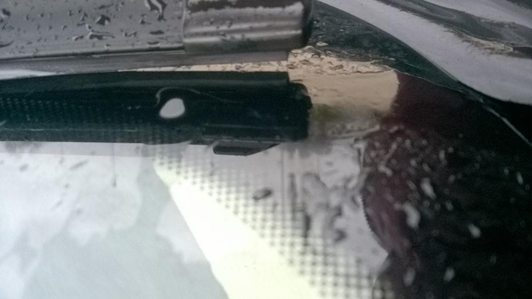

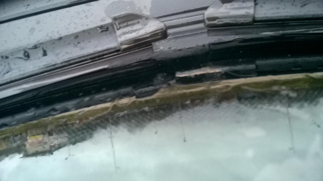

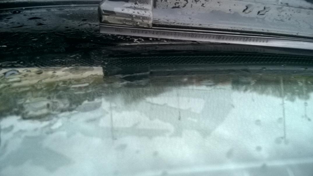

Kamoka i jej dopasowanie do szyby - masakra.
Załącznik 217074Załącznik 217075Załącznik 217076
problem z dopasowaniem wycieraczek wynika z 3 czynników:
- siła nacisku ramienia
- siła docisku łuku wycieraczki
- kąt docisku ramienia wycieraczki
i teraz tak:
siła docisku ramienia > siła docisku łuku wycieraczki = wycieraczka nie zbiera na brzegach lub/i skacze, pierdzi itd
siła docisku ramienia < siła docisku łuku wycieraczki = wycieraczka nie zbiera na środku
niewłaściwy kąt docisku = wycieraczka nie zbiera równomiernie albo podskakuje tylko w którejś części
Każdy egzemplarz ma trochę inne parametry stąd jednemu lepiej działają dane wycieraczki a innemu inne.
Ja u siebie przetestowałem motgumy i heynery hybrydowe i w obu przypadkach wycieraczka pasażera hałasuje praktycznie od samego początku. Mimo, że same wycieraczki wydają się ok to efekt niestety kiepski ;(
