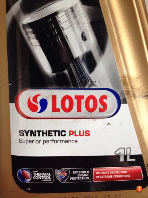

Interesujaca historia z ta diametralna różnica po zmianie oleju [emoji4]. Widziałem niedawno w sklepie tego Lotosa, o którym wspominałeś. Ciekawiło mnie wtedy jak się sprawuje. Może warto pójść w gospodarczy patriotyzm [emoji4]
