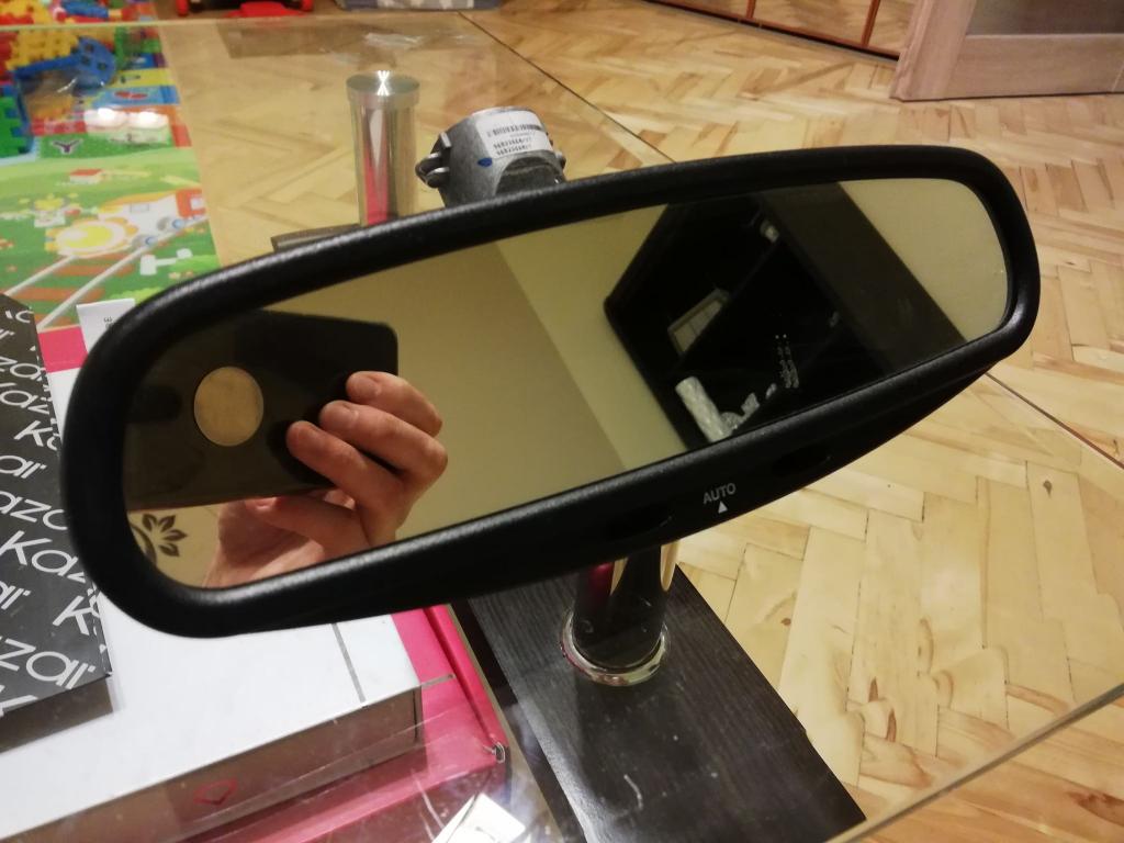

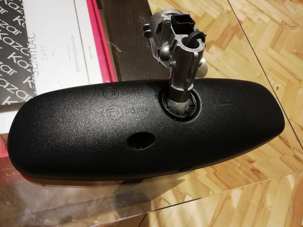

Kupiłem lusterko od Citroena C5 niby III gen, i kulka jest większa od tej w oryginalnym starym lusterku. Czy ktoś mógłby podrzucic link z pewnym lusterkiem które będzie pasowac ?
Będę bardzo wdzięczny.Załącznik 257686Załącznik 257687
