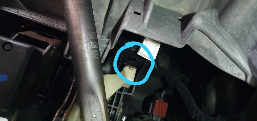

1. Czujnik położenia pedlau hamulca po zdjeciu osłony znad pedałów jest łatwo dostępny od strony pedału gazu.
Tu juz wykręcony (wykręcamy go aby wyskoczył ze swojego miejsca)

Uwaga na dośc krótki kabel prowadzący do czujnika aby chcąc go wyjąć nie uszkodzić go. Wypiecie to jak zwykle zapadka i odrobina pracy np. szpatułką do plastików.

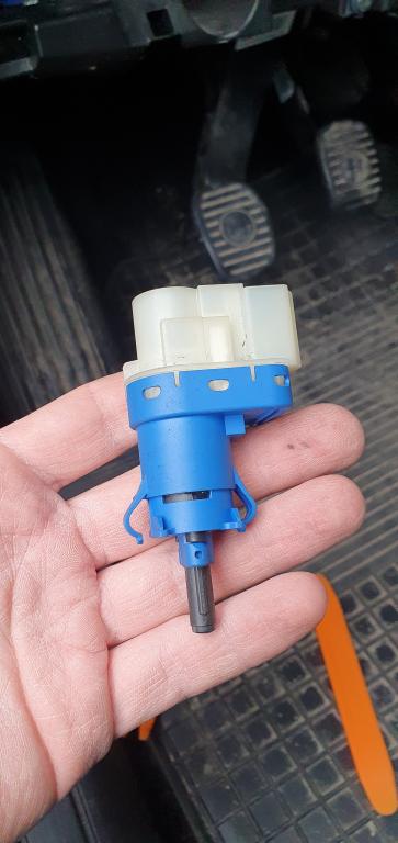

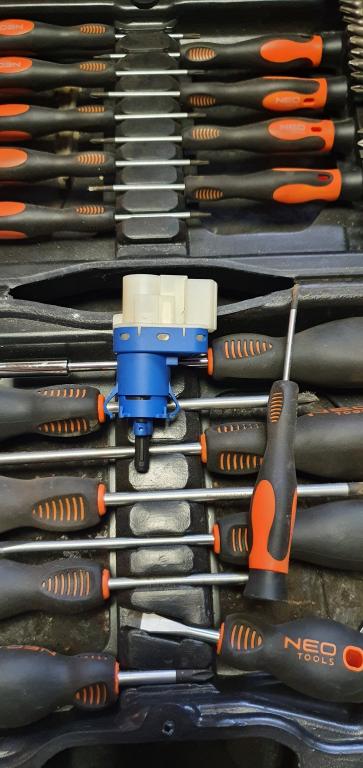

Tu już wymontowany czyjnik do którego rozebrania warto mieć 2-3 małe płaskie śrobokręty - czujnik jest dośc ściśle spasowany i podważając go w miejscach gdzie góra i dół czujnika zazebiają się warto zostawic śrobokręt bo obudowa ponownie nie wskoczyła w swoje stare miejsce:

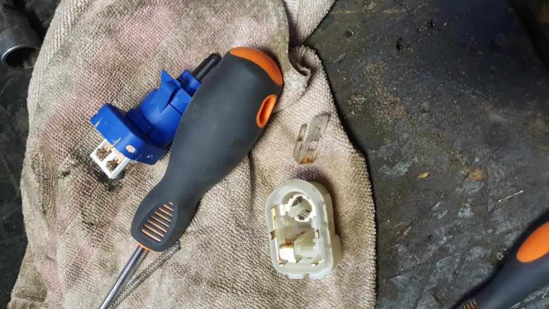

Po rozebraniu/rozłączeniu niebieskiej i kremowej strony czujnika okazuje sie on dość prostym urzadzeniem.
UWAGA: wewnątrz jest spręzyna która choc jest zamocowana dość dobrze w czujniku warta jest przypilnowania aby nie szukać jej np pod falbankiem:

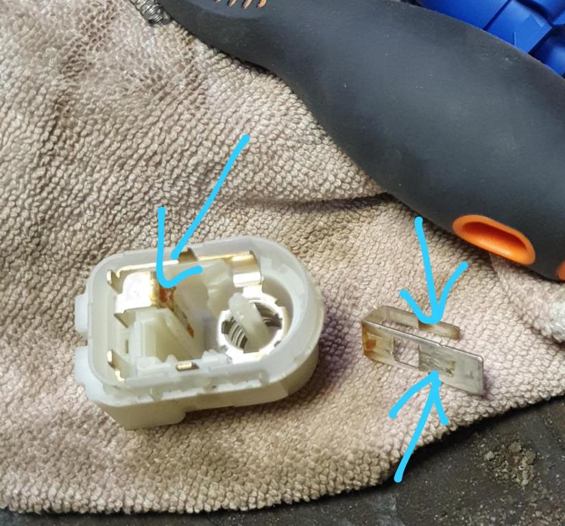

Blaszki/styki widać, iz w trakcie eksploatacji zaśniedziały więc warto je wyczyścić za pomocą drobnego papieru ściernego, przetrzeć szmatką (zostawic smar wewnątrz czujnika na blaszkach) i ew. prysnąc popularnym środkiem do elektryki.
Na zdjeciu poniżej widać:
Po lewo lekko brązowe to smar, który ma zostać
Po prawej dwiema strzalkami miejsca przybrudzone/zaśniedziałe które czyscimy i pryskamy (oczywiście smar z wewnętrznej części warto sobie zgarnąć śrubokrętem w górną część po czym posmarować ponownie)

Z czujnika wyciągnałem 2 środkowe blaszki, które wychodzą latwo i lekko.
Dwie zewnętrzne wyczyścilem na czujniku - mialem obawę (siedzą mocno) że będzie probem z ich włożeniem.
