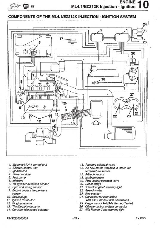

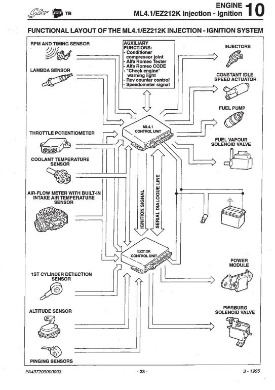

Znalazłem w manualach rozpiskę dotyczącą układu sterowania w przypadku silnika 2.0 TB i dwóch wspomnianych wyżej centralek czyli Motronica ML4.1 i EZ 212K. Może komuś się kiedyś przyda dlatego wrzucam :) Dokładnie wszystko widać, który komputer za co odpowiada.
http://www.forum.alfaholicy.org/atta...d=129945&stc=1http://www.forum.alfaholicy.org/atta...d=129946&stc=1
