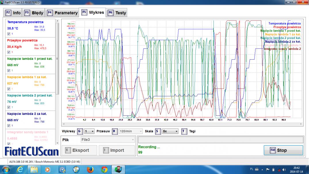

tu zrobilem taki chwilowy wykres http://www.forum.alfaholicy.org/atta...d=138293&stc=1
przy depnięciu na gaz wszytkie sondy 0v
Nie wiem jak na gazie ale intergator jest dość nisko, czyli zbyt bogata mieszanka. Poza tym logi nie kompletne... gdzie prędkość obrotowa, temp silnika itd.
