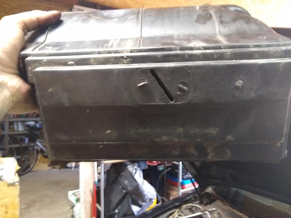

Poniżej zdjęcia zrobione przy okazji wymiany nagrzewnicy:
1. Zdjęcie z wkładką na której opiera się filtr:

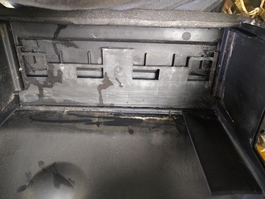

2. Zdjęcie po wyjęciu wkładki:

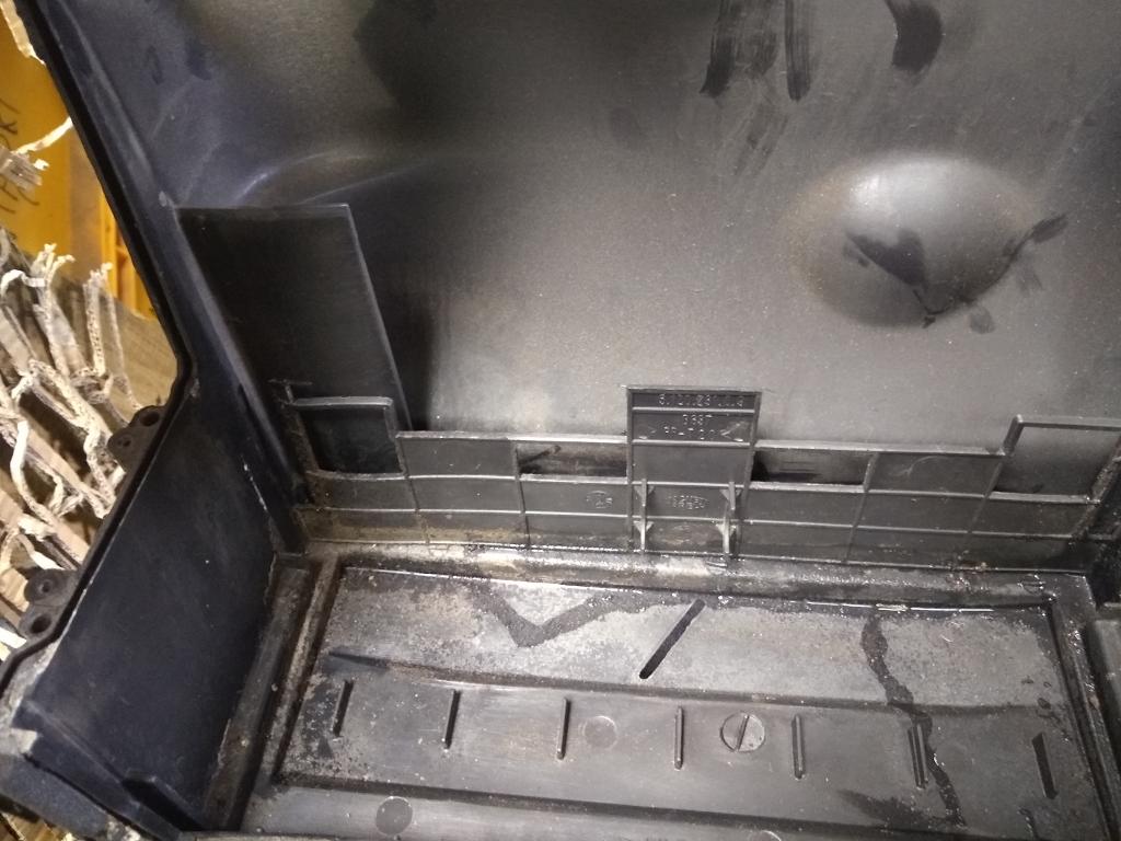

3. zdjęcie od spodu obudowy:

Najczęściej mokra jest strona filtra od strony kierowcy. A dlaczego ? Ano dlatego (moja teoria), że przez 10 lat spotkałem tylko 1 AR166 która stała równo. Wszystkie pozostałe miały stronę kierowcy niżej :(
