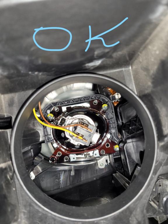

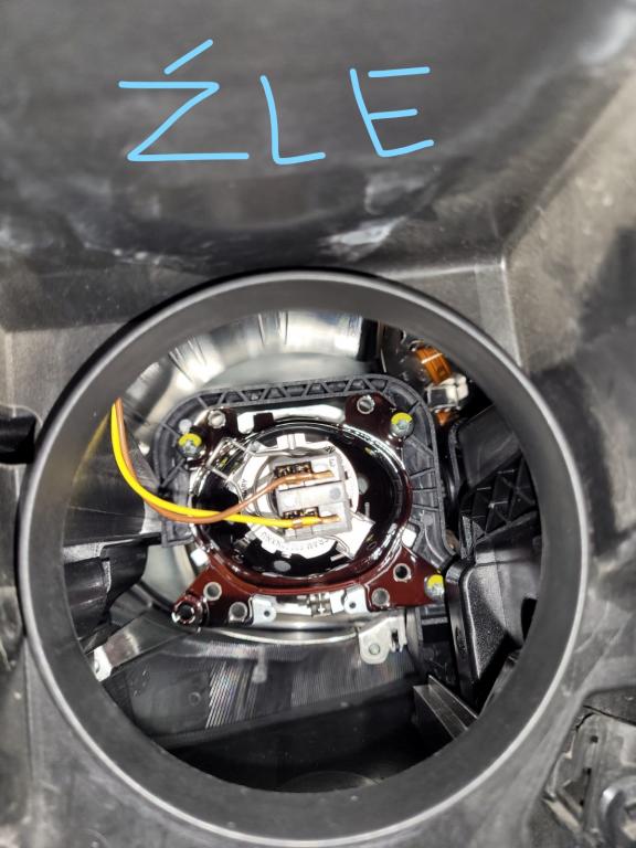

No to moze zle wsadzona. Tez mi sie wydaje ze, powinna wygladac, jak na zdjeciu wyzej. Wczesniej krecilem swiecaca zarowka i ciagle tak samo sie swiecilo.
Zarówki Tungsram Megalight 150. Przed nimi tymczasowo mialem wsadzona jakas noname i tak samo swiecila jak ta teraz.
Zmieniajac w prawej lampie, zaobserwowałem, że jak spezynka nieco inaczej dociskala, to ten strumien sie rozjezdzal..
No nic.. bede jeszcze majstrował, chociaz nie mam juz sily do tej lampy :/
3 załącznik(i)
No i pomajstrowałem. Okazało się, że żarówka faktycznie była przekręcona. Poniżej wrzucam zdjęcia przed (zle zalozona), po (prawidlowo) i zdjecie lini odciecia. Teraz wyglada ok. Dzięki.
Załącznik 275524 Załącznik 275525 Załącznik 275523
