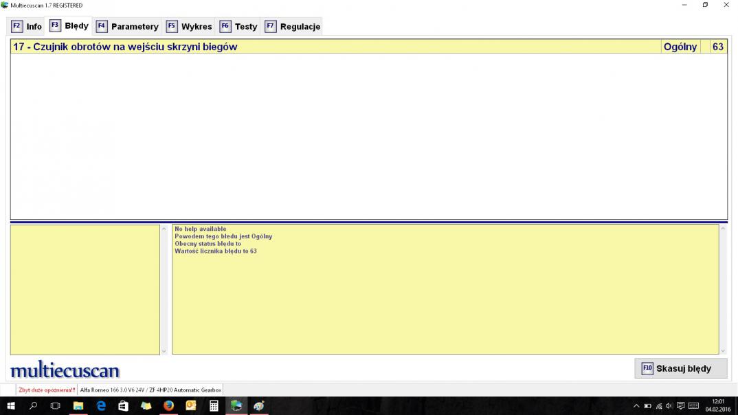

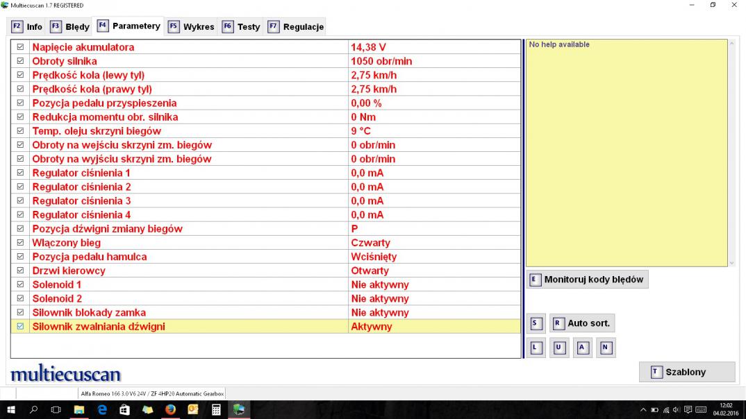

witam. podepnę się pod temat. dziś jechałem ok. 60 km/h. ograniczenie zmieniło się z 50 na 80. w czasie rozpędu z tych 60 do 80 nagle skrzynia zaczeła nie ciągnąć i wydobył się jakiś stukot. skrzynia od tej chwili nie zapina biegów. w FES-ie błąd 17 - coś z czujnikiem prędkości obrotowej na wejściu i błąd pedału hamulca. po skasowaniu nie pojawiają się błędy do czasu przygazowania wtedy błąd 17 - odkąd pamiętam często on się pojawiał jak kończył się zakres obrotów na 3 biegu wtedy gasiłem i błąd gasł. olej nie poleciał na podłogę więc obudowa jest cała. sterownik wyciągłem i nalot wilgoci jest tylko na obudowie aluminiowej w środku nic nie widać - na noc leci do spirytusu a jutro go suszę. na początku jak go odpalaliłem po stracie biegów coś hrobotało, teraz hrobotania nie ma. temperatura oleju po postoju była 31 st i zagrzałem go do 70 st. co się mogło stać?? ci którzy czytali mój problem o błędzie imo, że gaśnie po zakręceniu rozrusznikiem - problem z imo po tej akcji zniknął.
