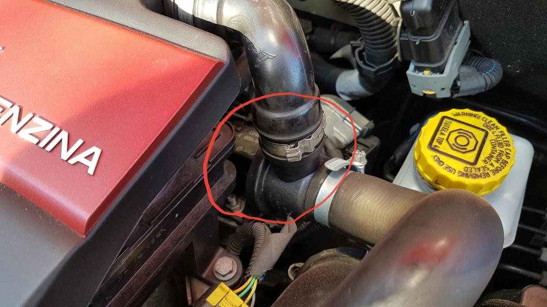

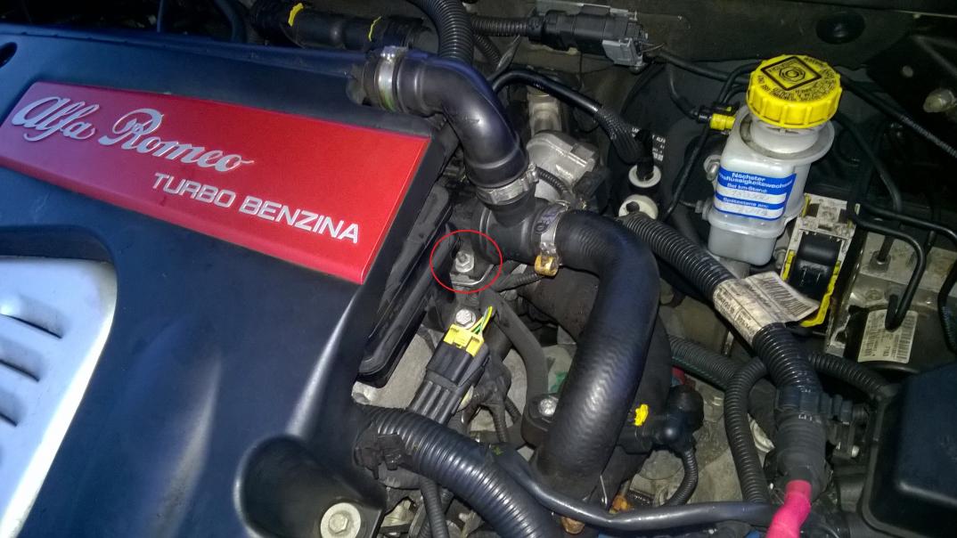

Chcę dobrać się do tego zaworu upustowego.. i nie mam pojęcia jak go zdemontować. Jest mocowany na dwie nakrętki, ale do jednej w ogóle nie ma dostępu.
Załącznik 253236
Ktoś ma pomysł jak ten zawór zdemontować?

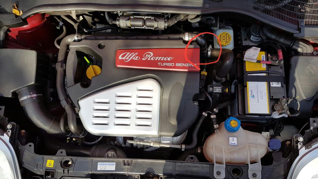

Miałem stłuczkę i z turbo wyrwało mi wszystkie gumowe przewody, dopasowałem je, założyłem i turbina w ogóle nie działa. Komputerek przyjdzie mi pewnie w środę żeby sprawdzić błędy.
W tym aucie jest jakiś tryb awaryjny który blokuje doładowanie czy coś mogłem źle podłączyć?
I jest taki błąd
