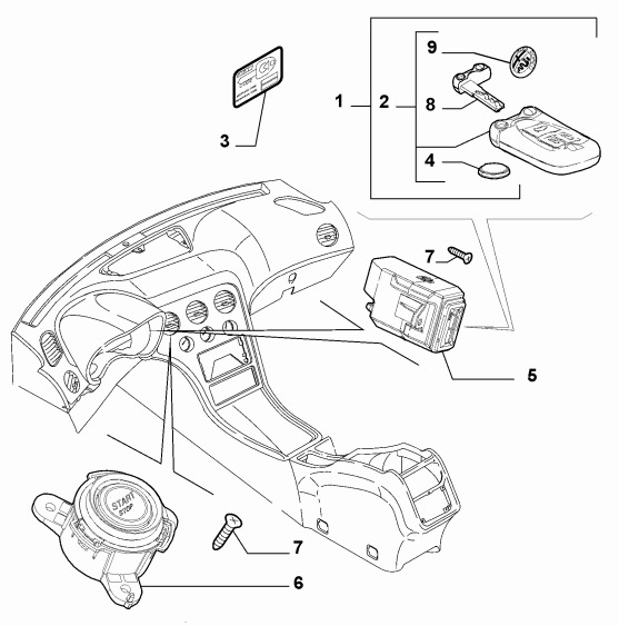

1 załącznik(i)
wyjąłem to, z tymi śrubami pierdzelenia co nie miara. nacinalem malym brzeszczotem. Rozpialem znaczaco skrzynke i poduszke na kolana aby bylo lepiej sie dostac - teraz zamontuje normalne sruby
Zaraz zawioze to elektronika. Co to jest ten pitek na srodku on taki sprezynujacy
Załącznik 228356
blokada kierownicy, bo to modul blokady + cześć immobilizera
