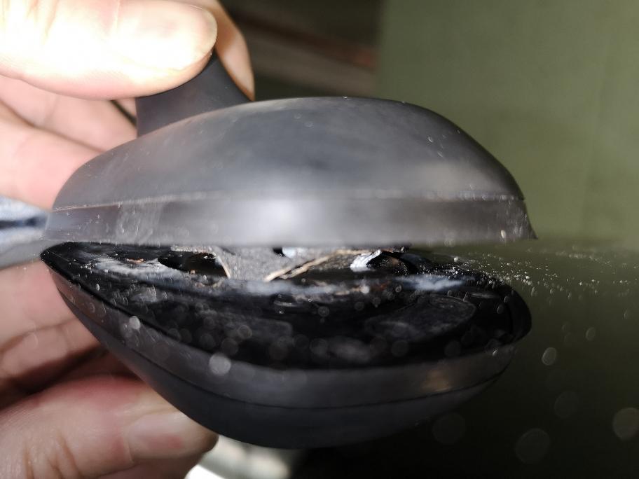

Mam taką samą podstawę anteny i jej mocowanie. Po odkręceniu śruby środkowej, nie mogłem wyciągnąć cały element ale coś haczyło i odpuściłem. Coś trzeba podważyć dodatkowo czy jak? https://www.forum.alfaholicy.org/ima...2021/07/53.jpghttps://www.forum.alfaholicy.org/ima...2021/07/54.jpg
Wymieniałem podstawę na oryginał z navi. Z tego co kojarzę to było jakieś zabezpieczenie i trzeba było obrócić/podważyć... 2 lata temu wymieniłem i spokój. Wcześniej wyszukiwało w mieście 3 stacje, a poza już nic. Navi nie mogło w ogóle złapać sygnału gps.
Dzisiaj zamówiłem podstawę anteny. Mam nadzieję, że odbiór DAB się poprawi.
Ja u siebie delikatnie pociągnąłem i wyszło. Dzisiaj będę wymieniał antenę.
Antena wymieniona. Teraz DAB działa, a i radio wyszukuje więcej stacji FM. Największy problem miałem z wypięciem i wpięciem kabla z niebieską końcówką. Trzeba mieć małe albo zwinne rączki, a najlepiej jedno i drugie. https://www.forum.alfaholicy.org/ima...2021/07/80.jpg
Przejrzyjcie forum , jest manual, nawet ze zdjęciami. Cienki śrubokręt i podważamy w środku dłuższego boku.

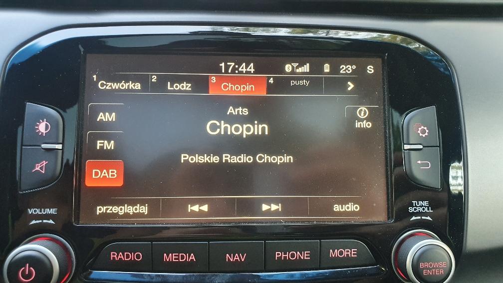

Szukam u siebie sygnału DAB. Radio nic nie wyszukuje. Najprościej było zajrzeć do klapy tylnej. Moja Julka ma coś takiego? Jest to wzmacniacz lecz czego. Pytanie która antena odpowiada za DAB. Na AlfaOBD antena przerwa.Załącznik 282478 Radio i Navi działają poprawnie.
