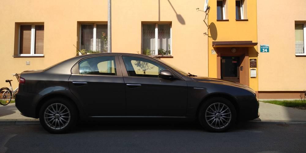

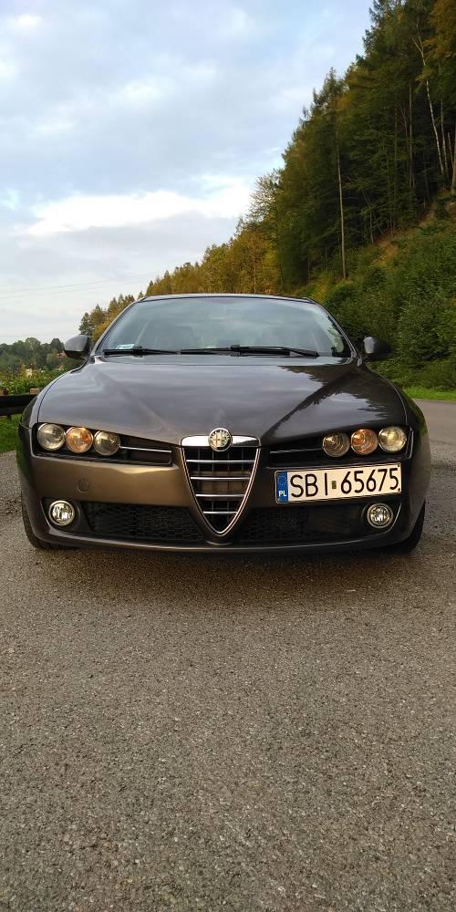

Lotku, ściśle podyktowane tym że nie mogłem znalezc GT. Potrzebuje samochodu w miarę na już. 159 bardziej popularna się okazała w okolicy. 1.9jtd 8v 120 kucyka. W zupełności mi wystarczy. Do jazdy szybkiej mam Porsche. Zdjęcia słabe ale gdy doprowadzę do perfekcji to zrobię ładniejsze. http://www.forum.alfaholicy.org/imag...2018/09/61.jpghttp://www.forum.alfaholicy.org/imag...2018/09/62.jpg
