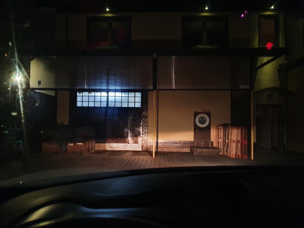

Te LEDy co mam wrzucam do załącznika. Kupilem je ze względu na 4500K. Światła zdaje mi się że wcale mniej nie jest (ale żeby było ZNACZNIE więcej też bym polemizował). Linia odcięcia przy dobrze ustawionych światłach jest ok tylko płot był krzywy, montaż jak najbardziej na plus. ze znajomym jeździliśmy naprzeciwko siebie w tą i z powrotem i w żadnych warunkach nie zauważyliśmy oślepiania.
Porównywałem je do Ring Automotive H7. Na plus jest system chłodzenia bo jest pasywny.
Nie mam żadnego sensownego urządzenia do pomiaru natężenia światła na różnych odległościach więc mogę oceniać tylko subiektywnie. Uważam że pomiar telefonem byłby zupełnie bez sensuhttps://uploads.tapatalk-cdn.com/202...e8fad5a9ef.jpghttps://www.forum.alfaholicy.org/ima...020/01/129.jpghttps://www.forum.alfaholicy.org/ima...020/01/130.jpg

Załącznik 265635
Pierwsze foto Osram Original h7

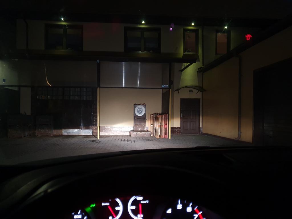

Załącznik 265636
Drugie foto Philips white vision h7
Tak dla porownania wrzuciłem:)
Przepraszam że fotki nie są w tym samym miejscu
