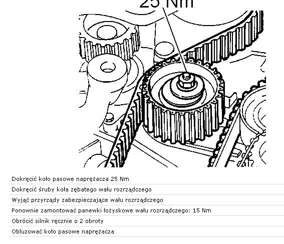

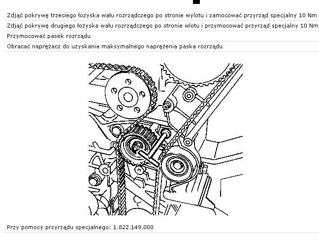

- chyba bardzo blisko podania poprawnej procedury ustawienia rozrządu był kolega SG0240.
- kolega ustawiał napinacz o dodatkowe przesunięcie napinacza zaobserwowane po przebiegu 2.000 km.
- procedurę znalazłem w programie Workswhop wersja 2008 PL.
- nie potrafię nic wydrukować z tego programu , dlatego mam tylko zrzuty z ekranu.
- procedura mówi aby po założeniu paska napinacz ustawić na maksymum, czyli rozciągnąć pasek.
- potem zrobic dwa obroty wałem korbowym dla sprawdzenia pokrycia sie znaków na pasku rozrządu.
- i ponownie ustawić poprawnie napinacz.
- i to do mnie przemawia i wyjaśnia dlaczego prawie tylko po 300 km, rozrząd się rozjechał.
- czyli nie prawda jest że pasek sie rozciąga, on musi sie uleżeć.

Po 2 obrotach pasek się nie uleży. To o czym piszesz to normalna procedura, która jest opisana też w autodacie, a która powinna być znana wszystkim, którzy zabierają się z ustawianie rozrządu w TS. Ja zawsze miałem na myśli coś zupełnie innego, co przez niektórych jest wyśmiewane. Po prostu zaobserwowałem już 2 razy, ze napinacz opada w pierwszym okresie eksploatacji paska. A ponieważ nie znajduję innego uzasadnienia, jak wydłużenie się paska w tym okresie to informuję o tym, bo to tłumaczyłoby dziwne awarie głowicy po kolizji z tłokami u tych kolegów, którzy opisywali takie awarie po niewielkich przebiegach od wymiany rozrządu.
A co do klina koła wałka wydechowego, to ja tu żadnej bitwy toczył nie będę. Po prostu w moim samochodzie luz na tym kole wynosi 1,5 ząbka i tak jest, czy to się komuś podoba, czy nie.
