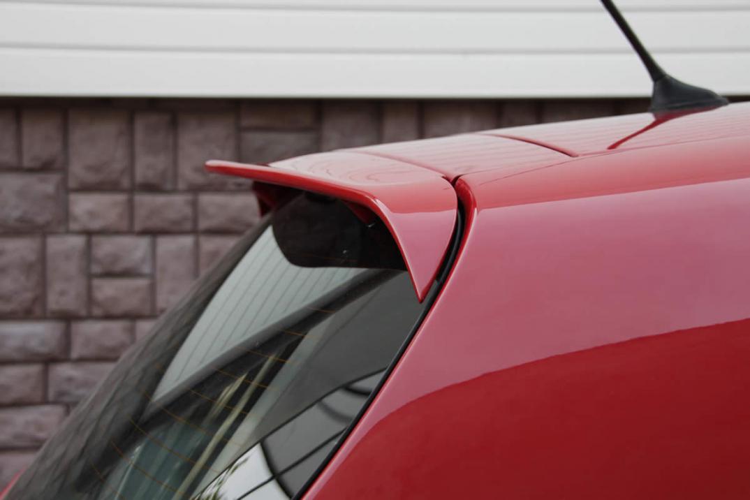

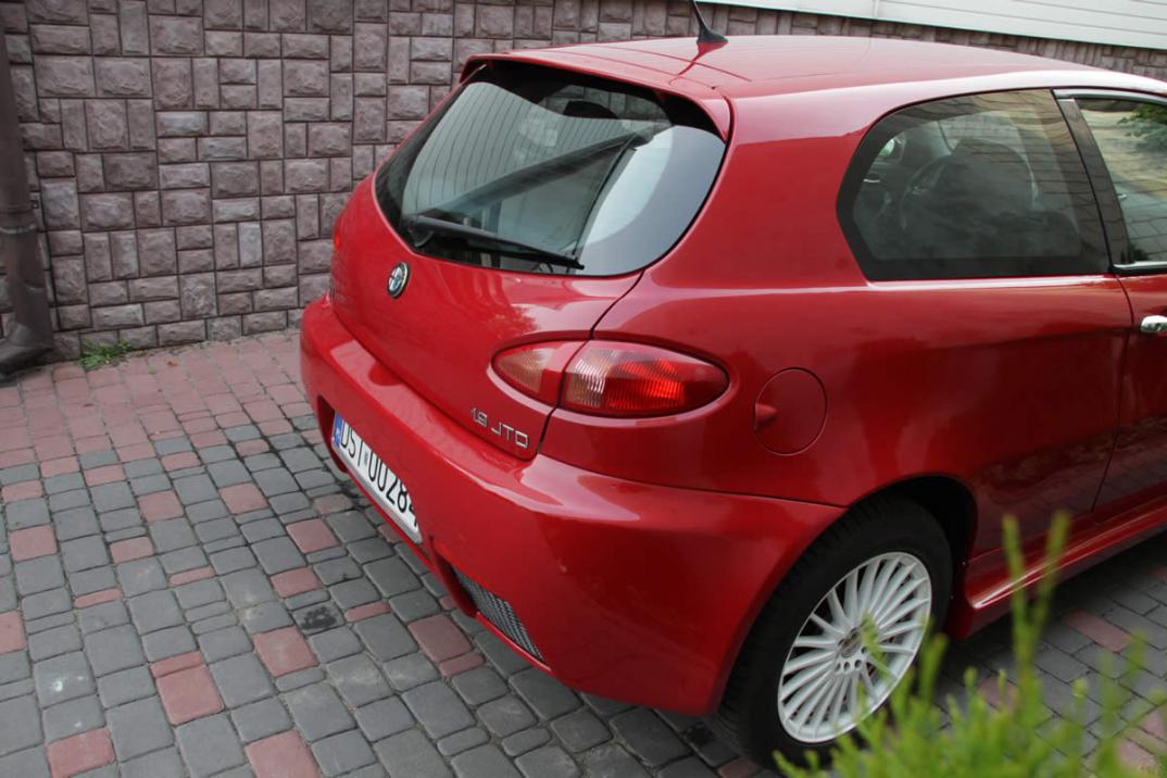

Wreszcie zapiąłem daszek.. i na tym zakończę zmiany stylistyczne w 147. Daszek zrobilismy tak, by nie zahaczała wycieraczka.. wystarczyło zrobic od spodu przetłoczenie kilkumilimetrowe.. skorygowaliśmy wygięcie i jest super.. :)
Załącznik 28278 Załącznik 28279
