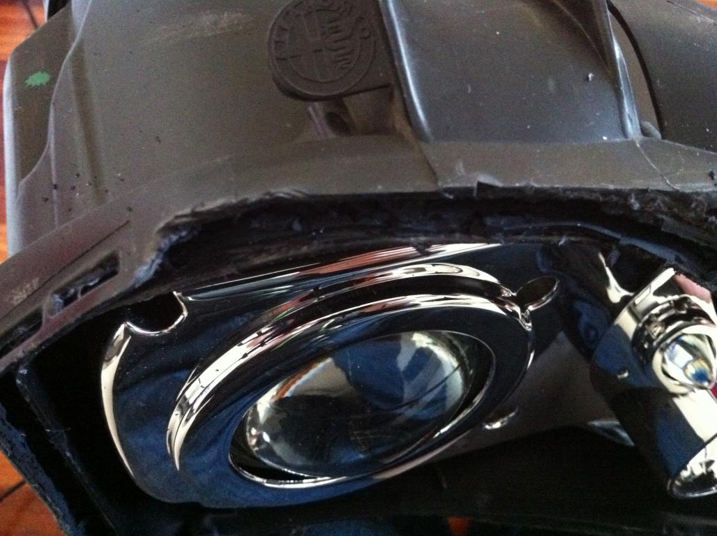

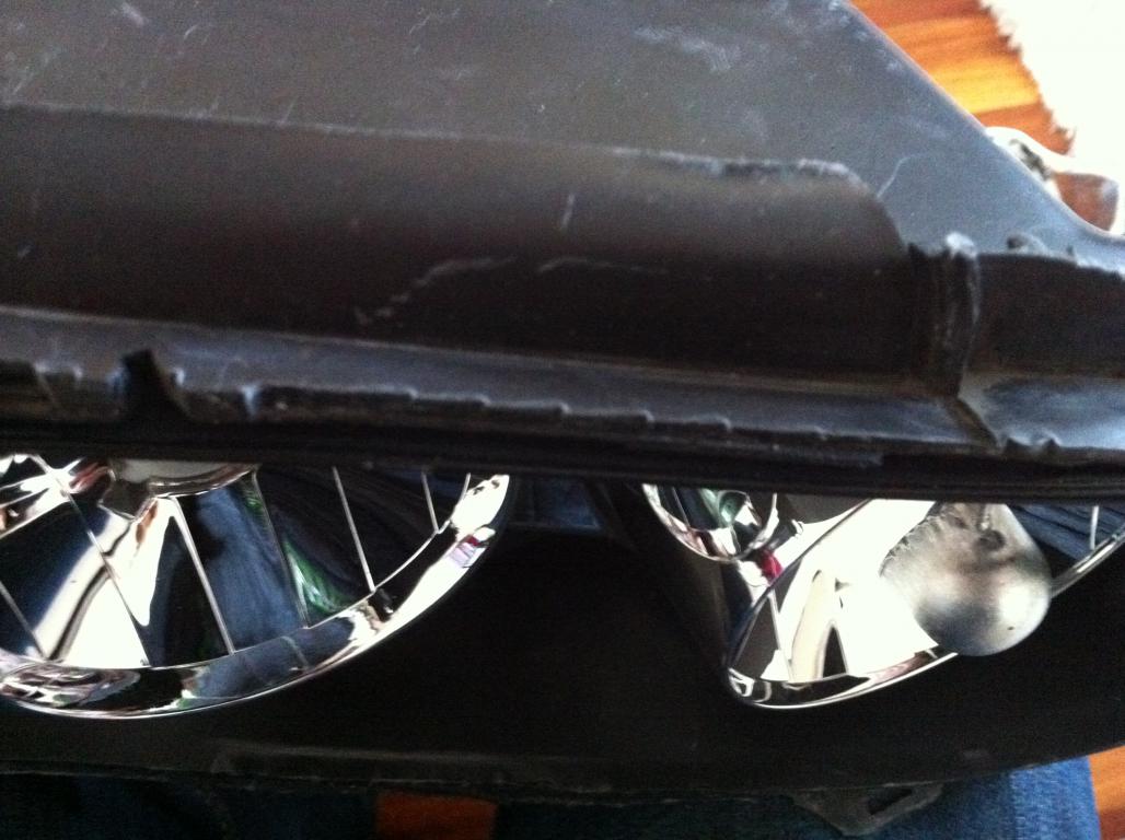

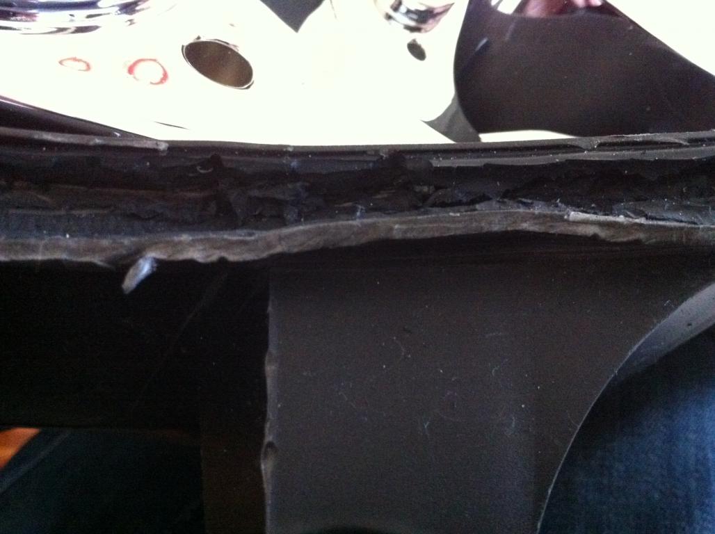

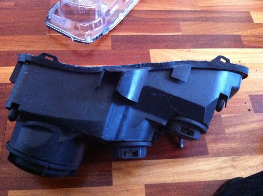

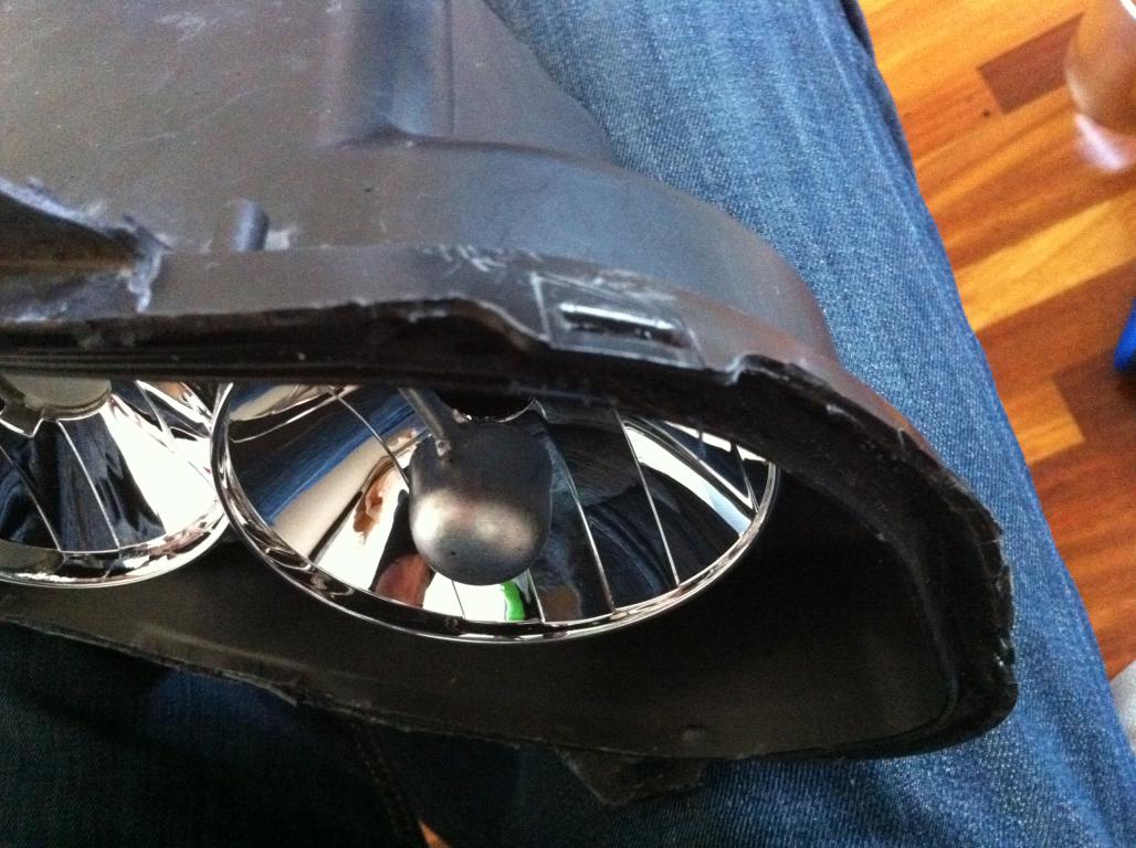

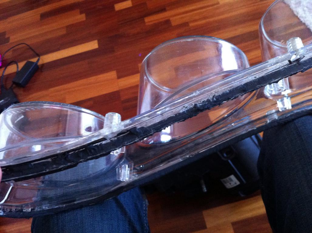

Fotki po rozbiórce
Tu nastąpiło rozdziewiczenie:
Załącznik 42276
Dolna krawędź:
Załącznik 42277 Załącznik 42278 Załącznik 42279 Załącznik 42280
Górna krawędź:
Załącznik 42273 Załącznik 42274 Załącznik 42275 Załącznik 42281
Przednia część praktycznie nienaruszona:
Załącznik 42282 Załącznik 42283
