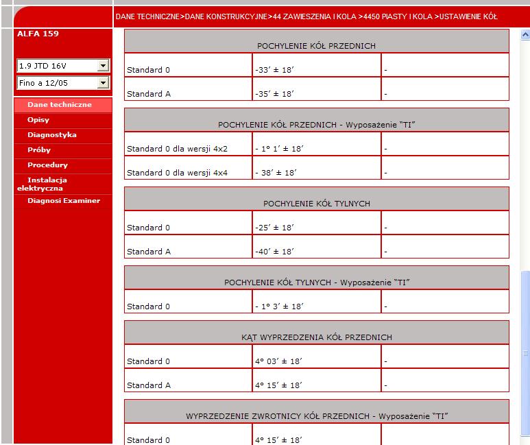

Witam,
jestem po regeneracji przednich wahaczy (góra+dół), wymieniłem również poduszki przednich amortyzatorów. Dziś byłem na komputerowej geometrii i Pan mechanik powiedział (albo była bita albo krzywa zwrotnica) a ja jej przecież nie biję :)
Pochylenie koła lewego -00*18' koła prawego -01*07'
Autko bezwypadkowe to wiem na 100%. Mam sie przejmować tym prawym pochyleniem? a może ono jest jednak w normie? bo jak tu czytam to są i większe. Czy szukać nowej zwrotnicy
Proszę doradźcie

Oto pochylenia kól dla zwykłych i tiZałącznik 133972
