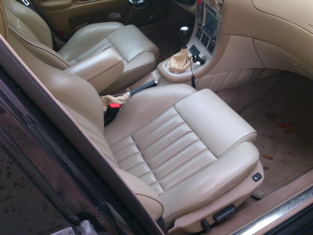

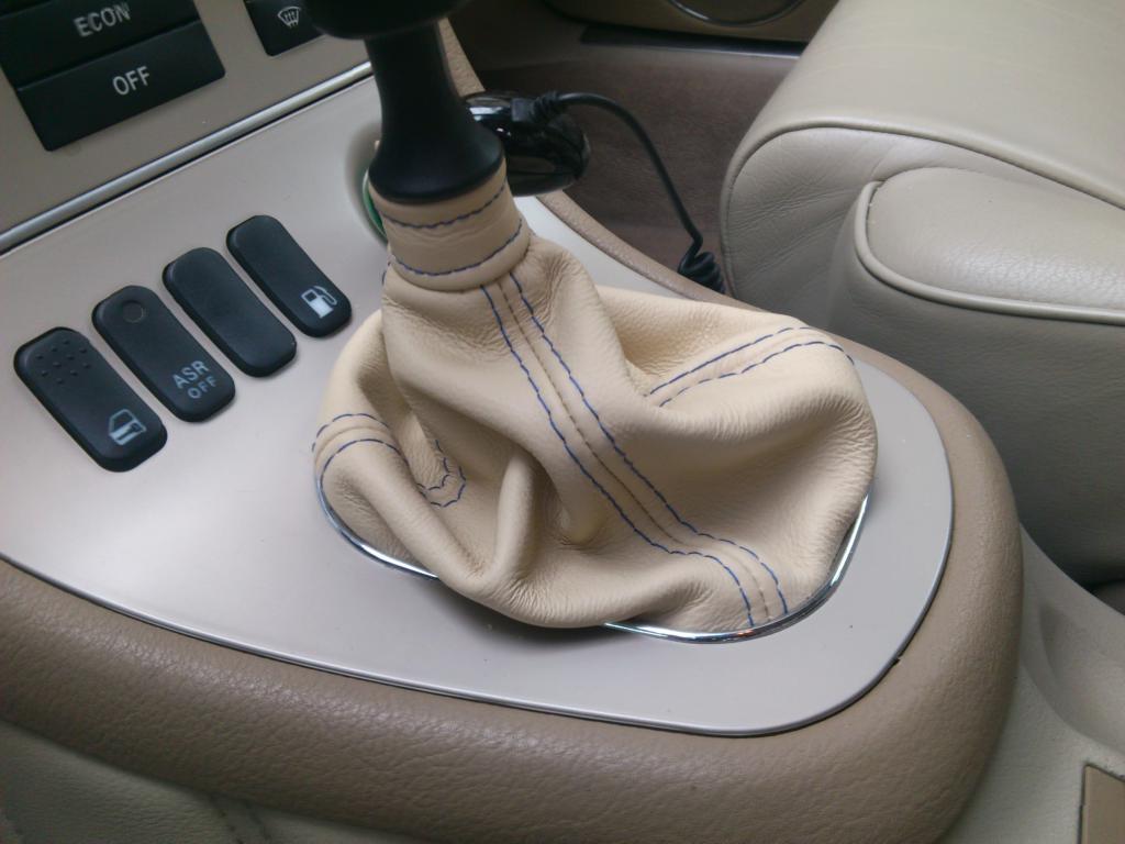

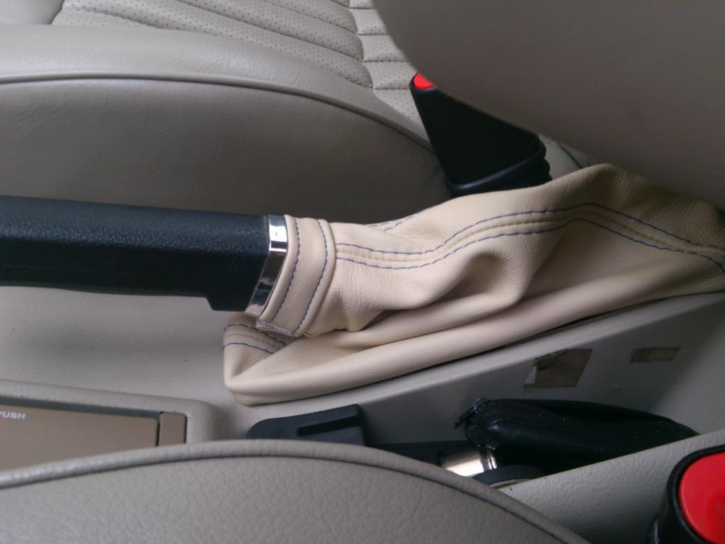

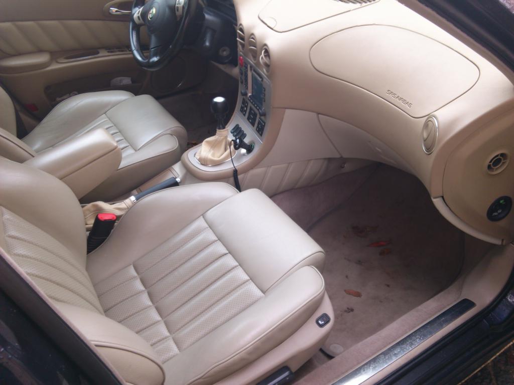

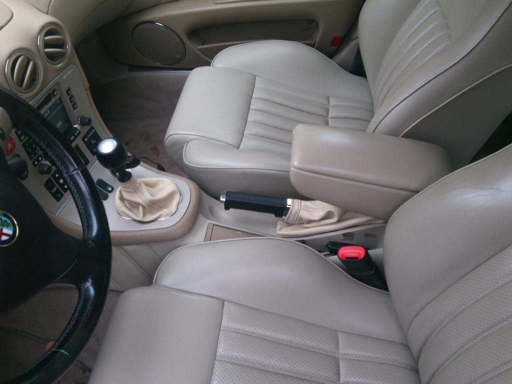

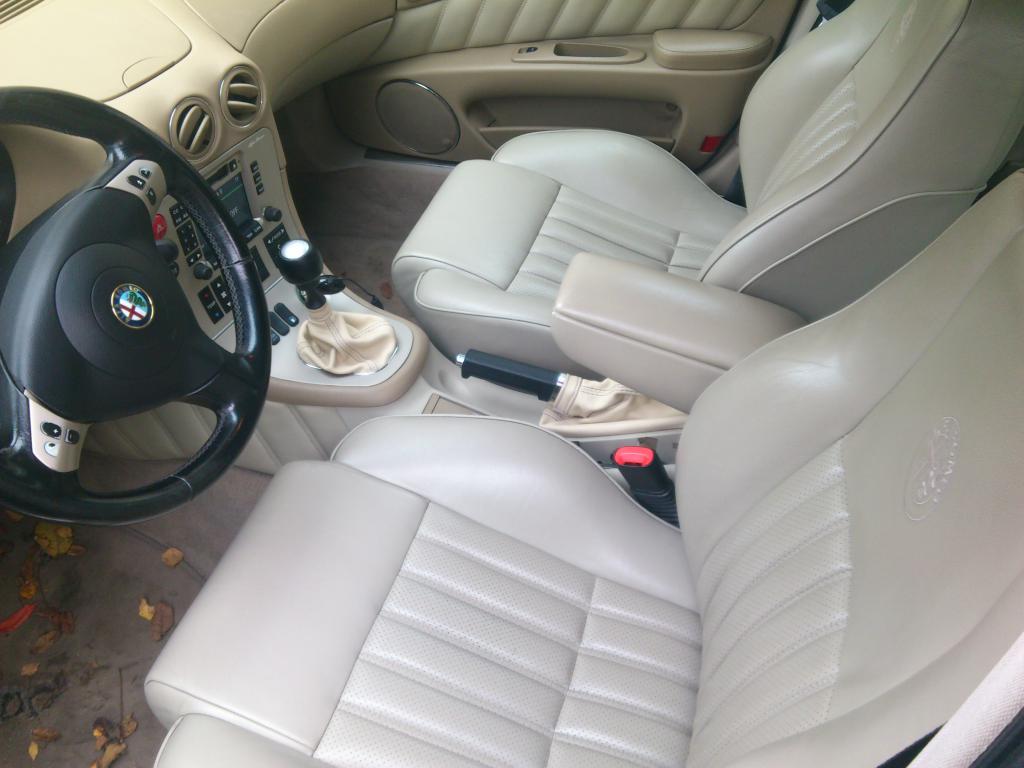

Obiecane zdjęcia:
Załącznik 75006Załącznik 75007Załącznik 75008Załącznik 75011Załącznik 75012Załącznik 75013Załącznik 75014Załącznik 75015Załącznik 75016Załącznik 75009Załącznik 75010
Kilka uwag:
1. Muszą być napy, rzepy się nie sprawdzają za bardzo odstaje pasek wokół drążka zmiany biegów, ja zaniosę do krawca żeby je mimowszystko nabił i pozbył się rzep.
2. Jeżeli ktoś chce może powiedzieć facetowi by nie robił dużego otworu który później jest zapinany na rzepę bo można mieszek założyć wpierw zdejmując gałkę. Mieszek moim zdaniem będzie lepiej się układał. Wówczas śmiało można przeszyć jeszcze 3 cm i nie dawać rzepy spinającej dziurę.
3. Jeżeli ktoś będzie zamawiał te mieszki namawiam by zastrzec żeby nie naszywał rzepy tam gdzie będzie napa. przed nabiciem napy należy przymierzyć pasek na drążku i oznaczyć miejsce nabicia napy w miarę ściśle.
To tyle, dla mnie mieszki wyglądają dużo lepiej niż poprzednie i nie gryzą się mocno z kolorystyką wnętrza zdjęcia nie oddają do końca rzeczywistego wyglądu co zresztą widać (kolory różnią się od naświetlenia) i to tyle w tym temacie.
