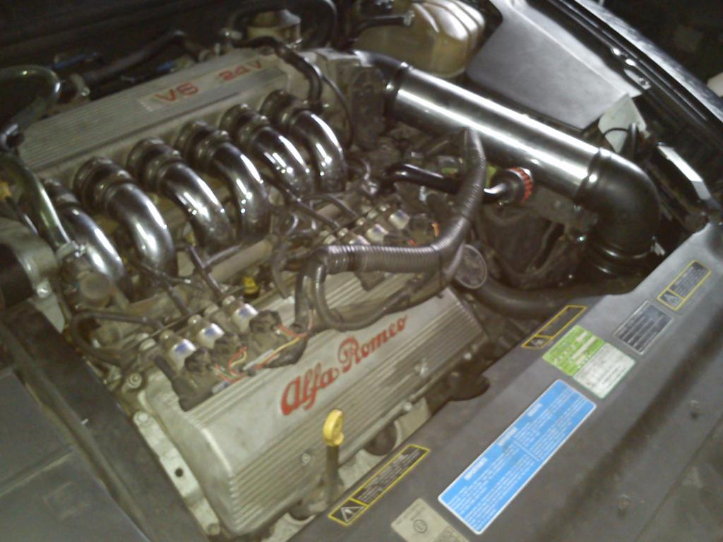

filtr jest filtr, czy to papier, bawełna, siatka ameliniowa ect. bez znaczenia byle brudek łapał
przepływki w 166 często padają. Filtr raczej tu nie ma znaczenia.
to, że z zewnątrz był brudny i mokry to nie znaczy, że od czystej strony też. Po to filtr jest filtrem, żeby filtrował:P (stożek wystarczy umyc benzyną ekstrakcyjna i wytrzyma jeszcze długo) a wywnioskować można z tego co piszesz, że wymieniłeś filtr bo był brudny, idąc tym tropem przepływka siada przed każdą wymianą zwykłego, brudnego już filtra?
