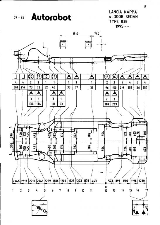

Jeśli chodzi o wymiary to mam dokumentacje do LANCII Kapp-y, z tego co widzę to nadwozia Kappy i ALFY 166 są praktycznie skopiowane 1:1
Załącznik 268604
Jeśli ktoś ma możliwość to może to zweryfikować i zrobić kilka pomiarów
To nie będzie to samo. Kappa ma z przodu kolumny mcpersona a 166 wielowachacz. Z tylu ta sama sytuacja. Otwory do mocowania tylnego zawieszenie na pewno umiejscowione są inaczej.
