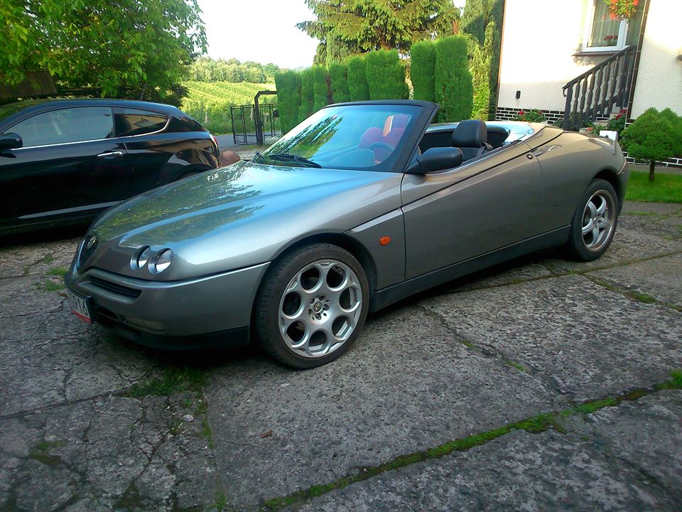

czarno - srebrne są, piękne. Czy ktoś może widział je na spiderze?? będą pasować ?

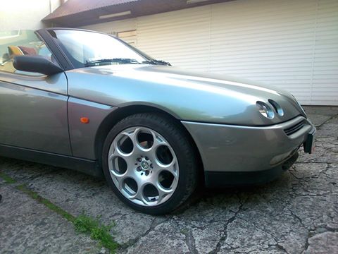

Co myślicie o blackline 18 do spidera Ph1. Czy guma 225/40 jest OK? Chodzi mi o najlepszy odpowiednik oryginalnych kół... Gdzieś to było na forum
ale nie mogę znaleźć...Założyłem tylko na przód i tylko przy maks. skręcie kant gumy nieznacznie ociera o przód i tył nadkola. Pomysł jest taki żeby na gorąco odpowiednio wymodelować nadkola :)

Nawet nie wiedziałem,że pisałem o Blackline II :) Czyli szukam gum 225/35. Nie będzie tłukło za bardzo... Jakie masz Mattman porównanie z 225/40? Pewnie przy 225/35 już tarło nie będzie:)

Dla mnie do Gtv tylko i wyłącznie pasują telefony - 17 bez obniżenia i 18 oczywiście z obniżeniem. Spidery niestety często są bardziej 'wytłuczone' i felga 18 daje wrażenie zbytniego obciążania konstrukcji...

Co do profilu 35, rożnica jest taka, że jeszcze bardziej trzeba uważać na dziury i... nie każdy wulkanizator naprawi taką oponę po przebiciu, gdy dziura jest bliżej krawędzi opony :-)
Komfortu nie było ani przy jednym, ani przy drugim profilu. Poza tym koło z 40 za nic nie chciało się zmieścić pod miskę Koni Sport'a.

Chyba pójdę w 35 Bo auto jest używane okazjonalnie a chcę uniknąć problemu po obniżeniu zawiechy.
35 z tego co pamiętam jest też droższe od 40. Mniej popularny profil. W zeszłym roku zrobiłem 750 km, wiec komfort nie jest tu najważniejszy :-) Zakładaj, takie jak powinny być zgodnie z pierwotnym rozmiarem.

Blackline po renowacji u Czaji w Wieliczce wyszły super. Kupiłem komplet opon 225/35 za śmieszną kasę na próbę. Jak nie wypadną mi wszystkie plomby z zębów to zostawiam. Tymczasem już myślę o zawieszeniu. Z tego co wiem najprostszym sposobem jest zakup sprężyn -30 np Eibacha, tak? Jest przy tym niemal pewne,że seryje amory zaczną lać, prawda? Rozumiem,że są do tego dedykowane amory, tak? Czy nie lepiej zainwestować w gwint?
