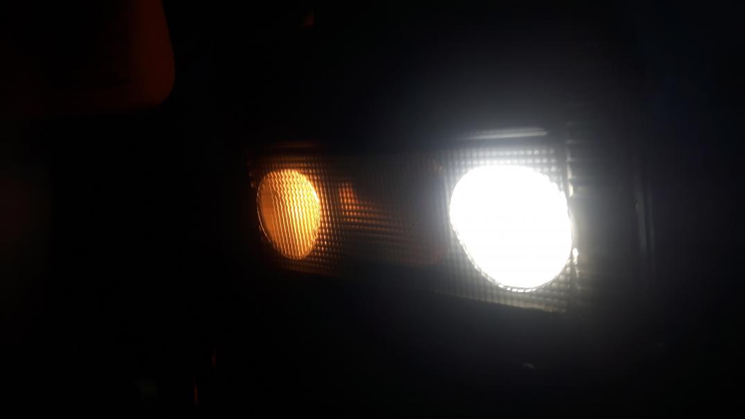

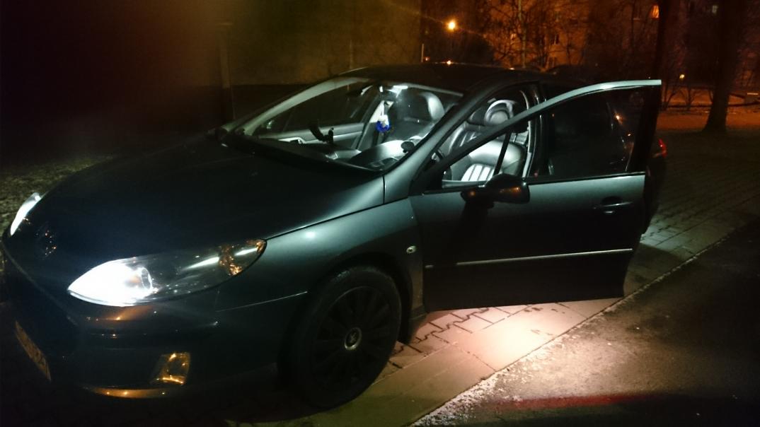

Hej! Zakupiłem zestaw ledowy oświetlenia wnętrza do 159 (na pierwszym zdjęciu różnica pomiędzy starą żarówką a ledem w przedniej podsufitce). Mam jednak problem z oświetleniem daszków przeciwsłonecznych. Pod zdemontowaniu jest plastik chyba dedykowany pod małą żarówkę i led z tego zestawu tam nie wejdzie. Czy ktoś z Was montował taki zestaw i miał podobny "problem" ? Jak sobie z tym poradziliście? Przycinaliście jakoś ten plastik żeby wszedł tam ten led (W5W One Side 3xSMD 5050 LED) ?

Hej... Miałem ten sam problem ..... Zaróka , która tam wchodzi to http://allegro.pl/zarowka-led-t5-w1-...101393997.html
Zdejmujesz biały plastik i wąsy musisz połączyć z druciami......polecam...

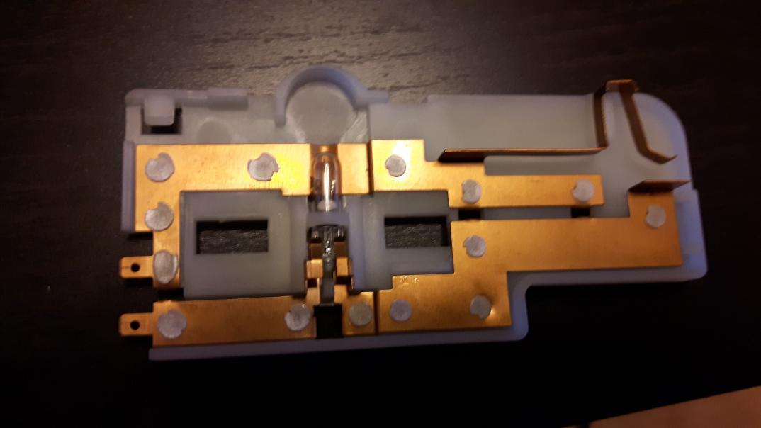

Bagażnik: 1x LED C5W 6 SMD 42mm - czyli to samo co w podsufitce z przodu w kabinie, ja niestety musiałem podgiąć blaszkę i zapiąć 39mm ale w
trakcie wyłączania lampy już 2 x mi wyskoczyła (nalutowana cyna też odpadła), a jak mocniej podgiąłem to wyłączanie lampy jakoś się
"przestawiło" i muszę na prawdę mocno wciskać żeby wyłączyć światło :/

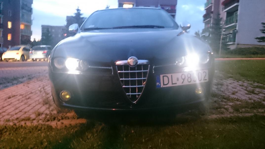

Do Belki biały led w lampy drogowe powinien pasować ale nie wiem jak by na to policja zareagowała, ostatnio jak była super pogoda to jeździłem na pozycyjnych i jakoś mnie nie zhaltowali, chyba oślepił ich blask wywoskowanego auta ;P

Jest jakaś szansa, że mrugało bo coś nie stykało, a po kolejnym nerwowym uderzeniu w okolice lampki zaskoczyło i zaczęło działać. Ale obstawiam, że to raczej chwilowy stan, że świeci OK i że zaraz albo zgaśnie całkiem, albo znowu zacznie mrugać.
idzie do mnie partia ledów do lamp cofania, tylnego przeciwmgłowego,zółte do wszystkich kierunków, dodatkowo c5w 36mm do tyłu na lampki nad drzwiami..
Więc jak będę znowu grzebał to chyba podegnę te blaszki w tym migającym oświetleniu.
Teraz myślę o światłach drogowych ale muszą być białe i nie mogą razić.. Zresztą zastanawiam się nad tymi angel eye akurat mam kupo z ali na 70$ to nie wiem na co wykorzystać..?
