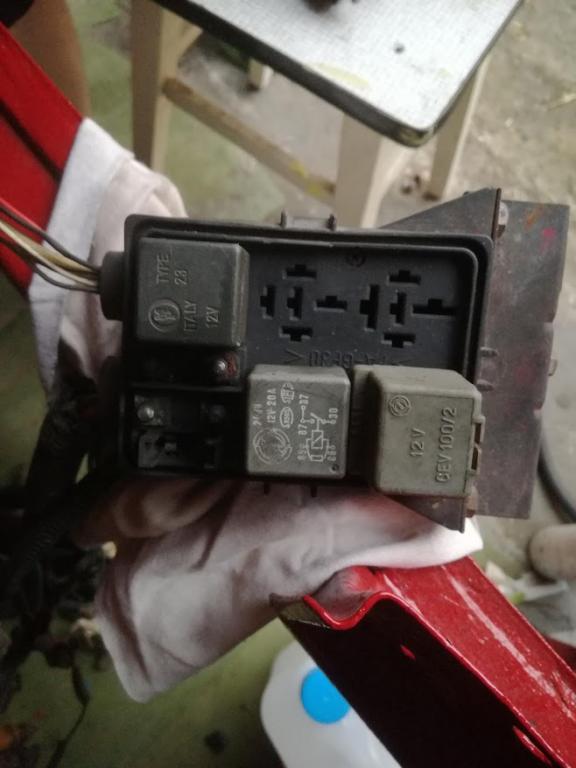

OK, kolejny raz dzięki ogromne. Kolejne pytanie na które możesz znać odpowiedź. Na fotce zaznaczyłem przekaźnik, tak, też mnie producent zaskoczył :) ale taki pewnie niemiec przez łzy i przypadek zamontował. Pytanie brzmi, czy wiesz może jaki tam ma być przekaźnik i od czego on konkretnie jest?

Ogólnie to te przekaźniki odpowiadają za układ klima-ogrzewanie.Jeden odpowiada za załączanie sprzęgła klimy,drugi jest jakiś kontrolny połączony z ECU.
Taki był u mnie,ale śmiem twierdzić,że to zwykły zwierny

Dzięki za podpowiedź. U mnie klima nie chce zatrybić z jakiegoś powodu dla tego lecę po kolei. Zasadniczo został tylko ten przekaźnik. Cały układ klimy który był wcześniej i też nie działał był wymontowany więc włożyłem drugi układ. Całość była płukana + kilka nowych detali, dławik i zaworki, zasadniczo stara została tylko chłodnica. Niestety dalej nie działa. Sprzęgiełko na teście w Multiscanie załącza, więc jako że sprężarka jest po przeglądzie i wymianie uszczelnień i komunikacja pomiędzy kompem i sprężarką jest to zostały czujniki i przekaźniki. Czujniki są ok, dwa komplety nie mogły się zepsuć jednocześnie został już tylko ten przekaźnik więc to chyba będzie rozwiązanie całej zagadki. Ewentualnie panel od ogrzewania, czasami miał odpały, jak padał deszcze to nie przełączał pozycji nawiewu i wiało ale przy próbie zmiany na inną pozycję całkowicie się wyłączało zasilanie dmuchawy, panel się świecił ale nic poza tym.
Zawsze możesz sobie wybłyskać błędy na klimatronicu :) Wszystkie piny masz czyste? U mnie były pośniedziałe.Może być panel może być opornik zwany wariatorem.
