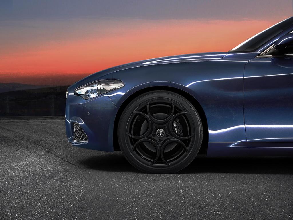

Chiba będą nowe felgi do wyboru,Cytat:
Napisał https://www.facebook.com/alfatipo949
tylko że kurcze niewiele się różnią od giuliettowych,
niemniej byłyby to najładniejsze 18tki (w mojej opinii)
Czemu nie zrobią czegoś ala niegdysiejsze GTA (tylko,że w rozmiarze 18)

może ma ktoś z Was linka albo fotkę jak wygląda Giulia z Misano Blue ze standardową turbiną 18" z wersji Veloce i może wrzucić tu? googlowałem ale nic nie znalazłem. Pytam bo zastanawiam się czy nie skonifgurować Veloce na 18" turbinie pojeździć lato, potem zostawić na zimę, a na kolejne lato kupić sobie 19" i niekoniecznie z runflatem. za cenę dopłaty do 19" w konfiguratorze z której bym zrezygnował zostanie mi na kupienie nowych felg z czujnikami w ASO (bo zaproponowali mi 15% rabatu jak bierze się komplet), i tylko dołożę opony. Kupując od razu 19" nie mam żadnych 18" na zimę a opony letnie możliwe że i tak wymienię nie nie runflaty.
TYlko jeśli turbina wygląda niebardzo z misano, to ten wariant jest średnio udany. Dopłaty do innych 18" nie biorę pod uwagę, bo jedyna felga jaka jest dla mnie interesująca to 5 otworowa, ale ona moim zdaniem źle wygląda z misano blue; a poza tym cennik AR karze tych co chcą zmienić na ten sam rozmiar dopłatą ok 2tyś (czego nie ma już przy zmianie na większą felgę)
http://www.forum.alfaholicy.org/imag...018/02/129.jpg
