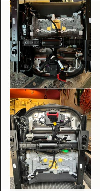

Tak to wygląda w tych oferowanych fotelach Załącznik 288040
Dzięki, po wypowiedzi wnioskuje, że zarówno fotel kierowcy jak i pasażera ma ten moduł CSWM i te zdjęcie które zamieściłem jest jak najbardziej prawidłowe (w sensie, ze nie jest nic kombinowane).
Tylko pid fotelem kierowcy. Pasazer jest sterowany bezposrednio z przelacznikow.
Dokładnie tak. Dlatego fotelem pasażera można sterować w dowolnymi momencie, a fotelem kierowcy tylko po włączeniu zapłonu.
Tak, tak, tak. Oczywiście to mam na myśli co nie zmienia faktu, że fotel pasażera tego nie wymaga...
