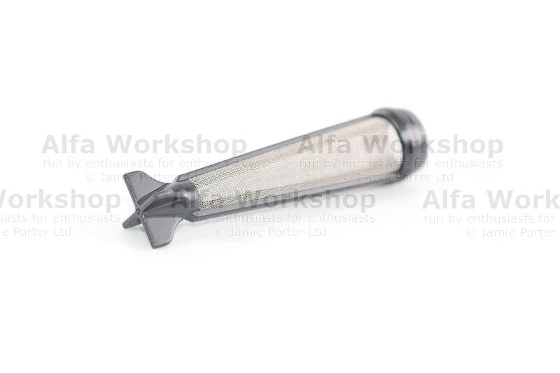

Czy przy wymianie MA wymieniali Wam także filtr MA. Pytałem wiele razy, ale nikt nie odpowiedział.
Zawsze wymieniam olej co 7-9kkm.
Miałem już Julke 1.4 MA i tam po 90kkm filtr był czysty choć nie był wymieniany od nowości. Wspomniane Stelvio było serwisowane zgodnie z zaleceniami (co max. 15kkm) co też nie jest jakimś dużym interwałem, a filtr mimo to zasyfiony.
Czyli z tego wnioskuje ze ściągałeś czapkę by dostać sie do filtra Mair ??
