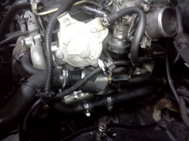

Nowy Vernet wstawiony
Załącznik 52333
Po pierwszych testach sprawuje się tak jak powinien, temp na zegarze dochodzi do 90* po czym momentalnie spada trochę poniżej i tak w kółko. No i wreszcie w kabinie szybciej robi się ciepło (a dziś rano okazało się to luksusem;) Męczyłem się ze śrubami jak nie wiem, bo chyba od wyjazdu z fabryki nikt ich nie ruszał, ale było warto:)

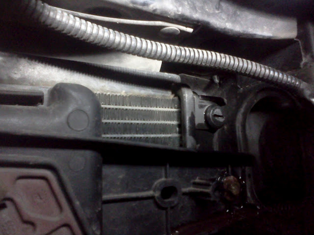

Jakby kto pytał to odpowietrznik na chłodnicy znajduje się u góry po lewej stronie (patrząc na przód auta) w postaci korka na płaski śrubokręt.
