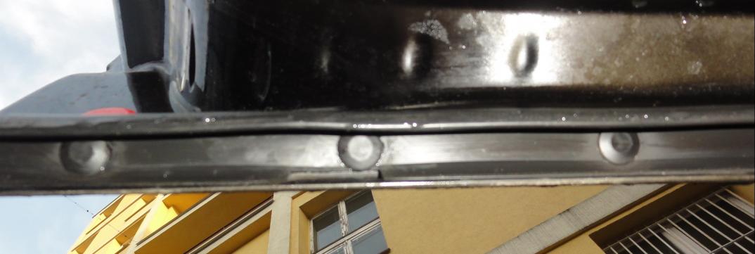

Gdzie znaleźć i przeczyścić odpływy - zdjęcie drzwi od dołu?
Czy one są w miejscu wycięcia uszczelki?
Załącznik 223085
Jak otworzysz drzwi to nad tą właśnie uszczelką ze zdjęcia są niewielkie szczeliny. Schyl się i je zobaczysz.
http://www.forum.alfaholicy.org/zala...ch_drzwi-6.jpg
Woda do środka dostaje się ze środka drzwi przez ta aluminiową blachę.

dzięki, a czy pamiętasz czy demontując tą blachę do założenia uszczelki , ingeruje się w prowadnicę i ten zatrzask plastikowy szyby, czy ona pozostaję w swoim położeniu?
Nie musisz tej blachy nawet ściągać całkiem tylko odkręcasz dół górę popuszczeasz odchylasz i ściągasz dparciala uszczelkę i zakładasz nową. W nic nie ingerujesz.
Wysłane Huawei P9 przy użyciu Taptalk
Tak jak kolega wyżej możesz zrobić. Ja zrobiłem jeszcze prościej. Zamiast uszczelki zaopatrzyłem się w silikon bezoctowy (nie wchodzi w reakcję w metalem i nie powoduje rdzy, dostępny w każdym sklepie budowlanym - bezocotowy, do uszczelnień między metalowymi częściami). Zdjąłem tylko boczek i poluzowałem tą blachę i pomiędzy tą blachę i drzwi dałem ten sylikon. Ładnie palcem rozprowadziłem. Pociągnąłem aż 10-15 cm w górę. Woda już mi się nie leje.
