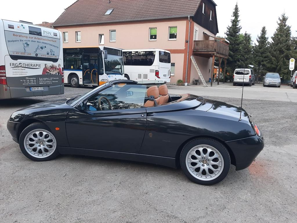

Tu masz z Niemiec opcje, telefony:
https://www.ebay-kleinanzeigen.de/s-...97266-223-8199
Załącznik 283987
