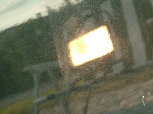

A to co to jest ?
Z prawej pasta Turbo/Tempo po wymyciu zmywaczem silikonowym (co zastępuje 2-3 mycia auta szamponem).
http://www.forum.alfaholicy.org/atta...d=130150&stc=1
Widok pod halogenem - czyli w słońcu będzie identycznie.
W cieniu to auto się świeci nawet jak je Kujawskim wysmarujesz.
Bo to pasta ścierna - wiec usunęła oksydację. Z zabezpieczeniem to ona nie ma nic wspólnego - ma wypełniacze (jak każda pasta) ale po myciu szamponem ich nie będzie i zobaczysz pod światło to co na zdjęciu wyżej.

Nic nie usuwa - maskuje jedne a robi dużo kolejnych - co masz na fotce powyżej.

Nie widzisz fotek i opisów czy jak ?
Kliknij w to -> http://astraklubpolska.pl/viewtopic.php?f=522&t=814568 .
Małe ryski usuwa,nowych nie robi.Takie rysy jak na fotce to albo były wcześniej albo ktoś najpierw jedną szmatką mył podłogę w garażu a potem wziął się za polerkę auta.
Zdecydowanie robi nowe rysy.
Kup jeden z drugim dobrą led'ową latarkę, zmywacz silikonowy (15,00 zł) - to się przekonacie.
Bo rozumiem, że linii do profesjonalnie wykonanego testu przez człowieka, który zajmuje się detailingiem nic dla was nie znaczą.
hmmm no masz rację i tego nie podważam już teraz. Nie przejąłem się bo lakier w mojej wygląda słabo jak by się przyjrzeć... ja nie zauważyłem nowych rys a światło waliło tak że po raz pierwszy było widać jak moja była malowana i gdzie!!!!Auto będzie malowane i w tedy zasięgnę opinii pro. jak ma być konserwowane... dla potwierdzenia proszę foto co dopiero teraz przy nakładaniu i odpowiednim świetle odkryłem...a myłem auto wiele razy...
