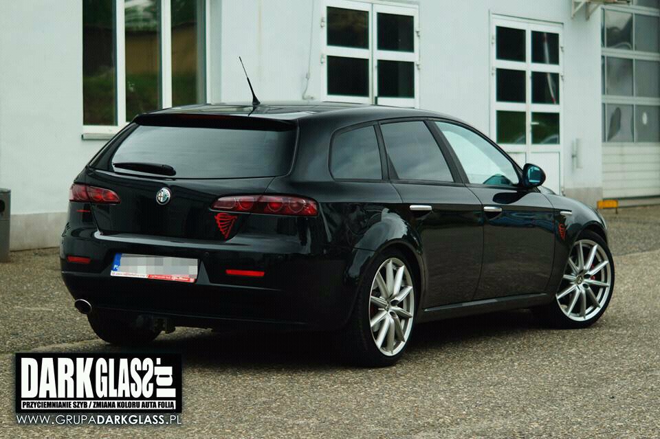

podoba mi się takie obniżenie http://www.forum.alfaholicy.org/atta...d=184041&stc=1http://www.forum.alfaholicy.org/atta...d=184042&stc=1
to chyba fabryczny zawias Ti
