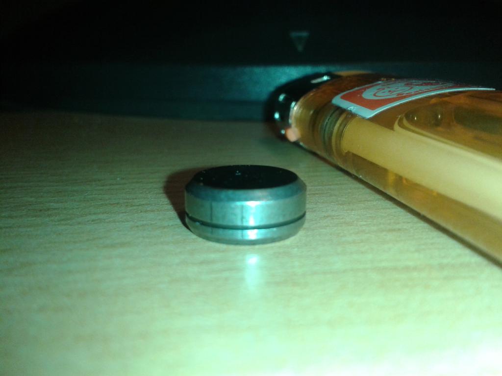

I są rzeczywiście, i przy okazji ta cała "pastylka" wielkości baterii do mini zegarka Załącznik 49612Załącznik 49613
No zobacz.Znalazła się:D

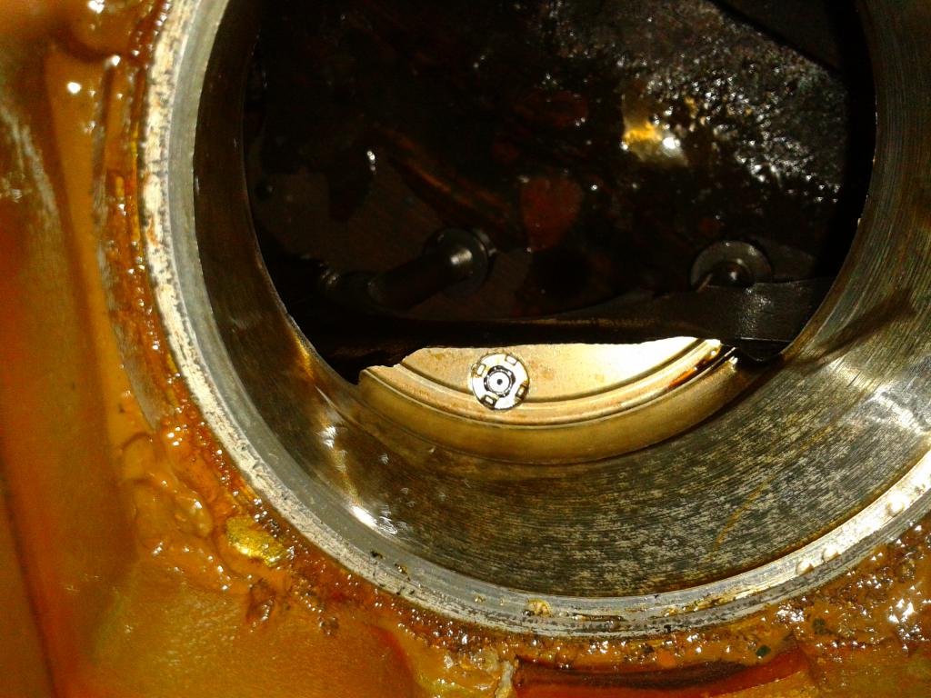

Czy mi się wydaje czy na wodzie jeżdżone było? Jakoś rudo dookoła.Gładź też jakaś zrezana.To chyba z tego silnika zapasowego co?
To z mojego bloku zdjęcie, a ja wody w życiu grama nie wlałem, jak lałem to K2 jakieś ustrojstwo, rzeczywiście szlamu trochę było wokół tulei cylindrowych, jak w starym grzejniku żeliwnym :D. A cd gładzi cylindrowych to wyglądają praktycznie jak nowe, na zdjęciu Łukasz masz wyjętą tuleję razem z tłokiem :):).

Swoją drogą im głębiej wchodzę w ten silnik to się już nie dziwię że żeby go zagrzać to trochę trzeba się postarać.

Miałem na myśli to, że cały silnik jest z aluminium są żeberka na misce, jest chłodnica oleju, są natryski oleju, tuleje cylindrów zalane są wodą, stąd toto ustrojstwo ciężko jest zagotować tak mi się wydaje, a jeśli chodzi o szlam to, jest dużo zakamarków w głowicy w których on po prostu stoi, bo nie ma możliwości zbytnio odpłynięcia, jak wybijałem wałek od zaworów wydechowych, to olej wyciekł czarny jak z diesla, więc musiał tam wieki stać.
