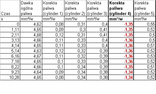

Co powiedzielibyście na poniższe odczyty? Pomiar wykonany na biegu jałowym. Mechanik mówił, że dochodziło mu do +5 na 3. cylindrze pod jakimś obciążeniem. Czy takie charakterystyki powinny się czymś objawiać podczas codziennej jazdy, odpalania auta itd.?
Załącznik 251522
Albo 3 wtrysk zatarty albo gdzieś kompresja ucieka z niego. Zobacz czy nie wydmuchalo podkładki pod wtryskiem. Mi jak w 2.4 dochodziło do 5 to nie miałem wogole kompresji na tym cylindrze

Masz ciekawy artykuł w stopce dotyczący korekt po obciążeniem. Temat jest o tyle ciekawy, że wśród specjalistów w branży nie od dziś są odmienne zdania w tej kwestii. Niektórzy uważają, że korekty służą WYŁĄCZNIE do stabilizacji biegu jałowego. U mnie o czym zresztą wiesz, korekta na IV cylindrze podczas spokojnej jazdy dochodzi do 3,16mm3/w i pojawia się po przekroczeniu temperatury silnika 75 stopni C. Wcześniej korekty pod obciążeniem są przyzwoite. Szef okolicznego serwisu diesla, u którego z autem byłem popatrzył na pracę silnika i stwierdził, że szukam dziury w d... Wysłałem zatem dość konkretne zapytania do najlepszych (ponoć) serwisów diesla w promieniu 150 km wyłuszczając dokładnie problem i odpowiedzi nie otrzymałem. Zdaje się, że wolą klientów, którzy nie mają pojęcia czym są korekty itd tylko podrzucą auto i wydadzą dwa czterysta za regenerację kompletu. Generalnie ciężki temat.
Korekty tylko za bieg jałowy nie odpowiadają. Co najlepiej widać np w 2.4jtdm który jest bardzo na to czuły. Korekty na biegu jałowym super pod obciążeniem się rozjeżdżają i auto ma 170KM zamiast 210KM po wymianie wtrysków i zaprogramowaniu fabryczna moc wraca.
Wysłane z mojego P2 przy użyciu Tapatalka
Ale ja się z tym zgadzam. Dlatego drożę temat korekt podczas jazdy. Nie rozumiem tylko postawy serwisów diesla, którym albo brakuje kompetencji, albo nie chcą zdradzać niuansów funkcjonowania układów CR, bo może to sprzyjać reklamacjom na nie tanie zresztą usługi...
U mnie moc się zgadza. Nie zgadza się niuton. Jest 25Nm mniej niż podają specyfikacje. Wydaje mi się, że to już będzie czuć przy okazji codziennego użytkowania.
To niech trwają przy swoim. Mało to jest teorii na zasadzie, że komuś się wydaje ? Nawet na logikę gdyby korekty służyły tylko stabilizacji, to byłyby tylko w zakresie wolnych obrotów. Ja w tym temacie dwa razy przytaczałem przykłady złych korekt pod obciążeniem i związanych z tym złych wyników na pomiarach osiągów. Temat jest jasny. Natomiast sama diagnoza co do sprawcy złych korekt, to już temat dość zawiły, bo wpływ na nie ma dość dużo przyczyn. Do interpretacji wyników potrzeba dużo szerszych danych poza samymi korektami. Z resztą tu też po części to opisywałem. Nie pamiętam czy w tym temacie.
Tymczasem nie raz klient wrzuca screen, a drugi mu odpowiada, że jest OK albo źle. Czasami nawet możemy się dowiedzieć co jest powodem i jak to naprawić :)
Jak kolega napisał wyzej, na korekty ma wpływ dużo czynników więc u ciebie może być pierdola albo coś w mapie albo uwalony któryś czujnik temperatury.

Czujnik temperatury jest ok. Zweryfikowałem jego wskazania miernikiem z możliwością pomiaru temperatury. Wartości są zgodne. Zresztą gdyby to był uwalony czujnik nie widzę związku z korygowaniem jedynie wtryskiwacza na IV cyl. Podobny przypadek opisywało kilku użytkowników Multijetów na kilku forach. Nikt nie znalazł przyczyny takich anomalii.
o widzisz umnie to samo na 4 cylindrze leci do +2.ale i jest tam słabsza kompresja bo ma 28,a na innych jest po 30 na zimnym na gorącym nie wiem.

Czy to w moim przypadku wina kompresji, nie wydaje mi się. Gdyby tak było, korekta zwiększała by się liniowo w całym zakresie temperatur rozgrzewanego silnika. Tymczasem u mnie jest tak, że punktem krytycznym są 73 stopnie C. Do osiągnięcia tej temp. korekty podczas jazdy są wzorowe. Problem zaczyna się tuż po przekroczeniu tej nieszczęsnej temp 73 stopni. Poniżej dzisiejszy log z trasy. Mam lekko niedogrzewający termostat (przedzmianowy) gdzie każde włączenie dmuchawy skutkuje obniżeniem temperatury silnika poniżej 70 stopni, a tym samym ma wpływ na korekty. Taką próbę z włączoną i wyłączoną dmuchawą wykonałem kilkukrotnie aby jak najlepiej zobrazować problem. Popatrzcie sami:

Panowie czy korekty na zimnym silniku
1. 4
2 .-1,5
3. 1,5
4. -4
Po paru minutach spada z 4 na 2 a na rozgrzanym są ok 0,2 do 0,6
Może powodować kopcenie na siwo jak lokomotywa ,po odpaleniu nocnym lub postoju nawet dwu godzinowym ? Dym jest gryzący.
Oleju,płynu nie bierze, egr czysty.
Jak 4 koryguje 1 to może tak być bo wtedy ewidentnie leje i raczej nie jest w stanie tego przepalić więc będzie dymić na siwo

Do regeneracji, czy tak powinno być? Parametry na chłodnym silniku, nie dymi, ale lekko brakuje mu mocy. Załącznik 251648
Zmierz na rozgrzanym, wyłącz wszelkie odbiorniki (klima, nawiew, światła itp.).
