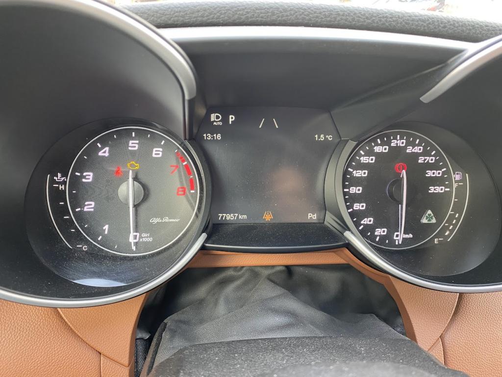

Sprawdziłem z ciekawości jak to w moim aucie wygląda. Przegląd był kasowany 9.9.2024 przy przebiegu 75728km.

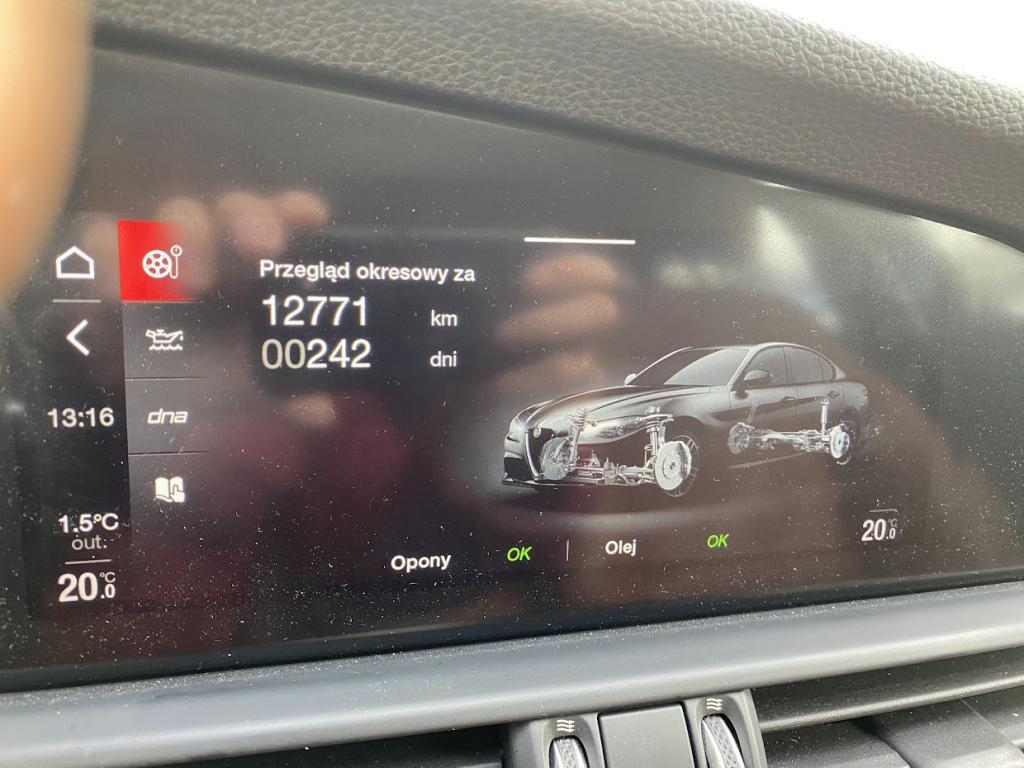

Dzisiejszy odczyt z infotainmentu przegląd za 12771km i 242dni. Obecny przebieg 77957km.
Sprawdzając przebieg, liczy 1:1 idealnie 15000 -(77957-75728) = 12771km
Sprawdzając dni też jest idealnie - minęło od tego czasu dokładnie 123 dni jak i 123 dni odjęło od 365 ustawionych przy resecie interwału : 365-242 = 123.

Fotki dla dowodu:
Załącznik 290325
Załącznik 290326
