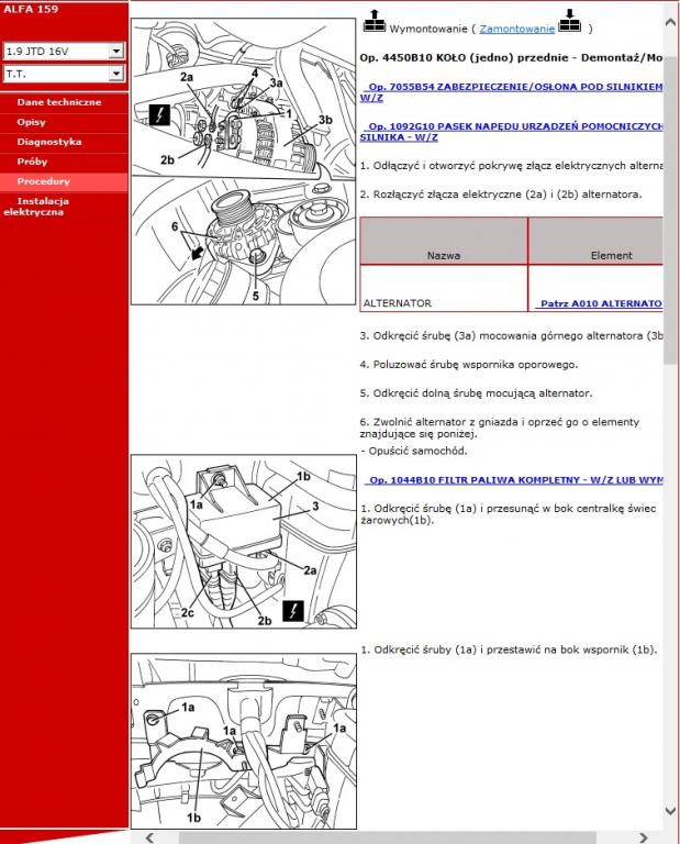

Sprawdziłem przy odpalonym silniku ładowanie i wyszło 12,8V, z tego co czytałem powinno być około 14V?
