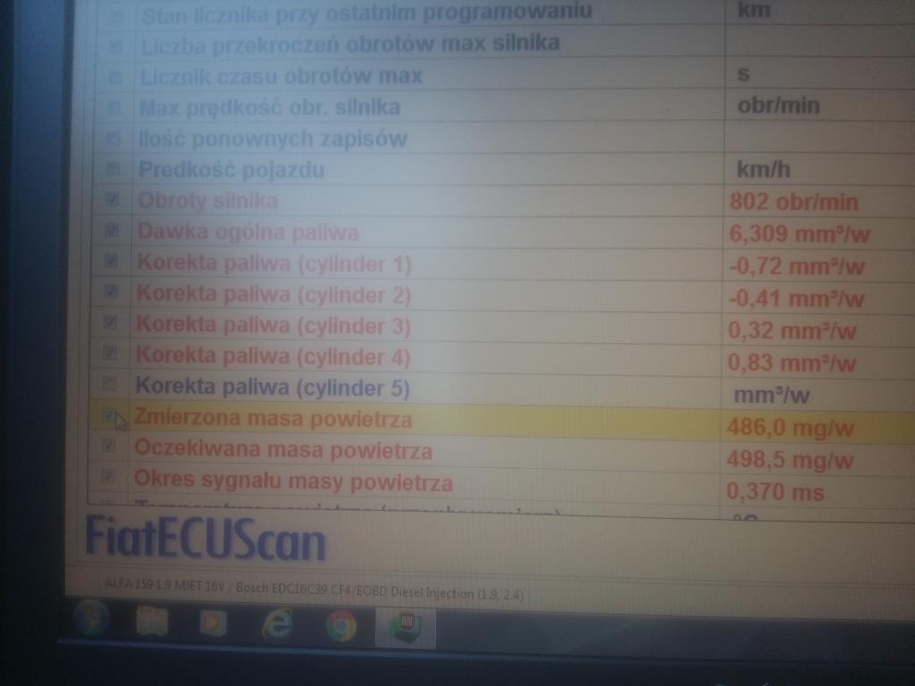

koledzy co może być nie tak silnik rozgrzany wolne obroty
Załącznik 252534
Załącznik 252534
coś duże masz te obroty 802
któryś z 2ch bym obstawiął że ten + ale puki nie wyjmiesz i niesprawdzisz to się nie dowiesz
mapa chyba bedzie 775
Nie nie będzie, chciałem wrzucić screen ale w bardzo małym formacie mi wkleja
Wysłane z mojego F3311 przy użyciu Tapatalka
To jakie są fabryczne obroty biegu jałowego w wersji silnikowej 120KM i dla sterownika EDC16C39? U mnie jest ok. 845 obr./min. To normalne, czy ktoś grzebał w celu zmniejszenia wibracji?
Zadane są 850 +-20 tak nawet serwisowki podają, natomiast w mapie jest 850 dla temp. 90 st. Po przekroczeniu temp włączenia wentylatora obroty spadają do 800 żeby obniżyć egt. Mowa o edc16c39

Załącznik 252550 Załącznik 252551
Wrzucam na prośbę [MENTION=18522]criss[/MENTION]. Ma też gdzie dla wersji z Q-tronic, ale nie chce mu się szukać :)

Wcześniej jest jeszcze mapa obrotów w zależności od ciśnienia atmosferycznego. A jeszcze przed nią są pojedyncze wartości wartość prędkości obrotowej przy poszczególnych biegach (wciśnięte sprzęgło i samochód w ruchu). Natomiast poza jest dodatkowa wartość przy maksymalnie nagrzanym silniku i na postoju oraz w trakcie wypalania DPF w trybie spontanicznym i w trybie normalnym (ale je pomijam). Druga tabelę masz 8x8 i jest uzależniona od temperatury cieczy oraz temperatury powietrza. Dla tego nie zawsze zmiana w tej mapie jaką zamieściłeś do końca działa ;)
Tak to mniej więcej w całości wygląda:
Załącznik 252552
