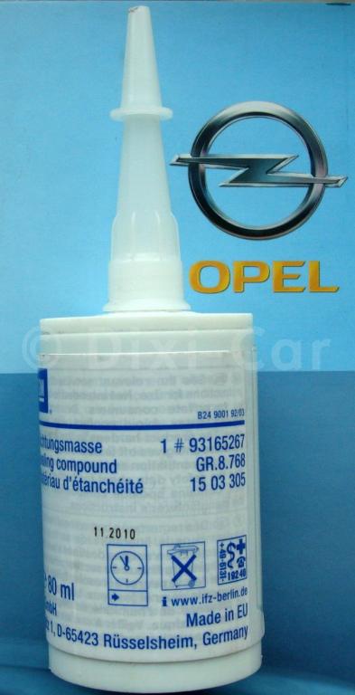

mieszanka do składania obudowy mechanizmu różnicowego to Loctite 518 zdjęcie z katalogu GM w załączniku
mieszanka do składania pokrywy skrzyni biegów to Threebond 1227 zdjęcie w załącznikuZałącznik 246350Załącznik 246351
