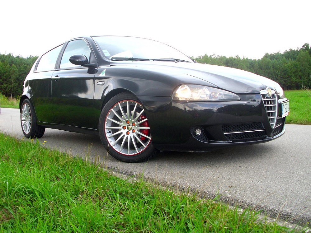

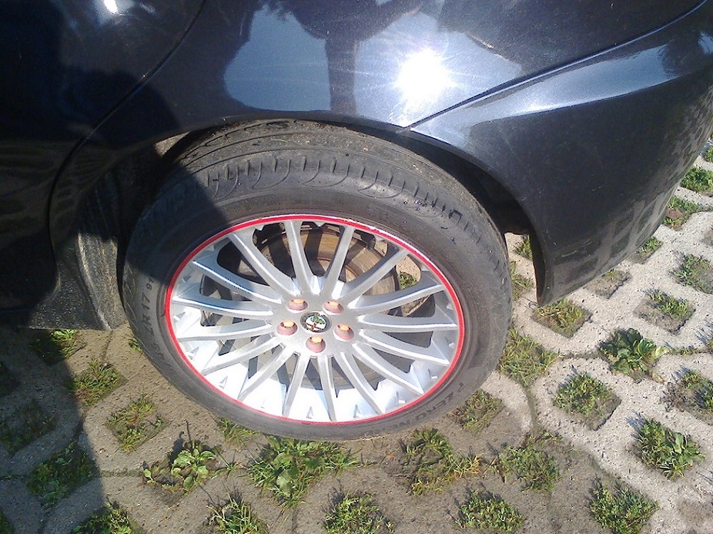

Nawet lepiej jak auto jest obniżone - lepiej wyglądają. Średnica felgi nie powinna zasadniczo zmieniać średnicy całego koła - zwiększenie średnicy felgi powinno być równoznaczne ze zmniejszeniem profilu opony. Np. wymieniając koła z 225/40R18 powinno wrzucić się 225/35R19. 19" felgi są duże, ale błotniki AR GT mieszczą takie koła bez problemu. Istotne jest tu również by felgi miały odpowiednią szerokość, ET, rozstaw śrub i średnicę otworu centralnego - ale to tyczy się każdego rozmiaru felgi.
