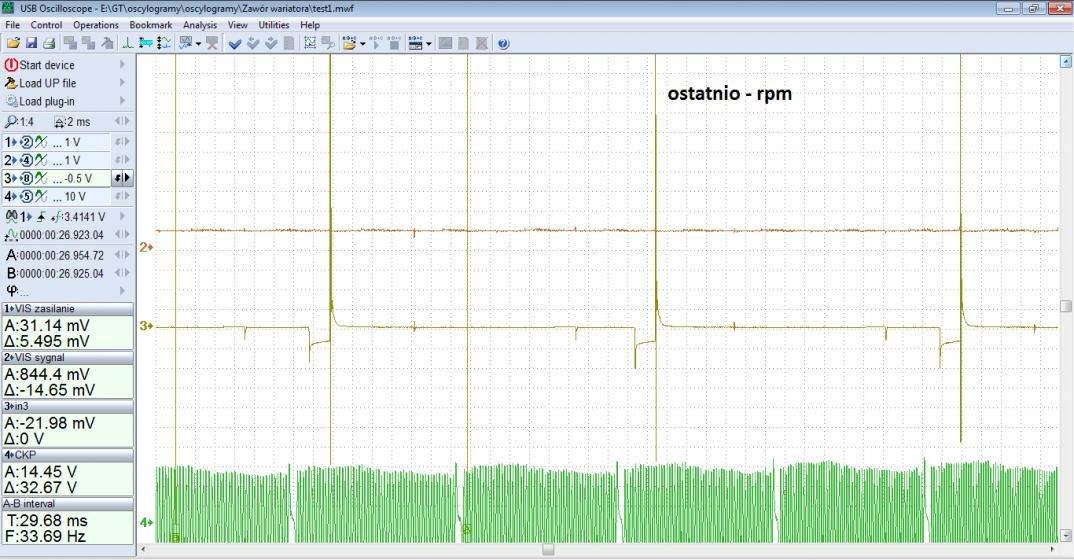

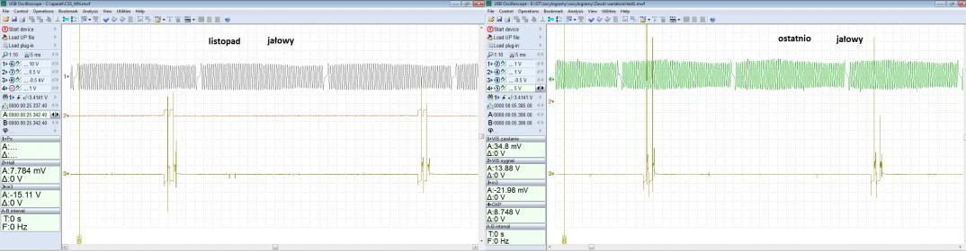

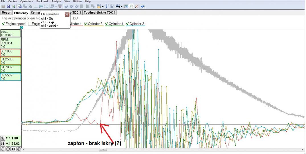

Ponieważ w czasie jazdy wczoraj zacinanie, było w zasadzie na wszystkich biegach w pełnym zakresie rpm, nawet przy tych 6400 rpm, co powodowało, że dalej nie jechała. Wcześniej swobodnie kręciła do 7000 rpm. To się zastanawiałam i wyszło mi, że jednak może nakładają się dwie usterki. Jedna to przerwy w przyspieszaniu, mocy podczas TP max, lub gwałtownego jej otwierania. Zwłaszcza, że raz się dzieje, a drugim razem nie. Zjawisko nie jest stałe. Zrobiłam testy na elektrozawór wariatora oscyloskopem, w kombinacji z zapłonem, WN oraz wtryskiwaczami. Głównie po, to aby zobaczyć sprawność tych dwóch układów w czasie gwałtownego dodawania gazu, a pominęłam całkiem info płynące z tych testów. Wygląda to tak:
- mają długaśne wąsy:
Załącznik 93269
Załącznik 93271
- tak wyglądały wcześniej:
Załącznik 93270
Załącznik 93276

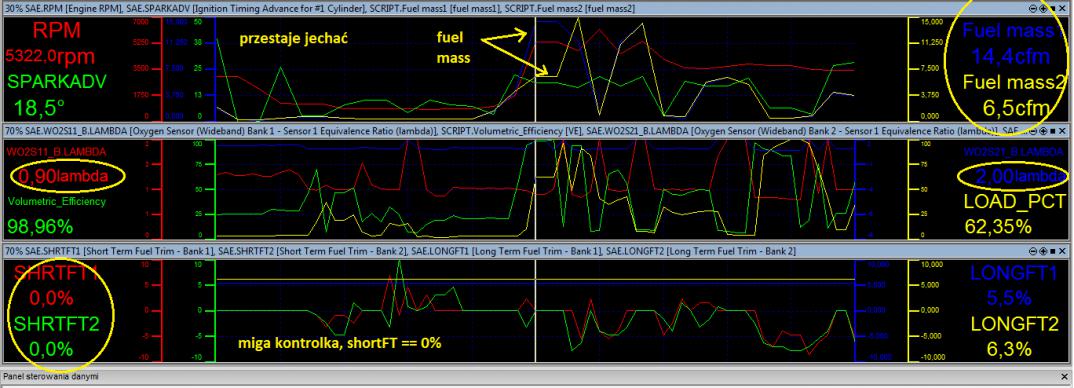

- dodatkowo, warunki zacinania, migania kontrolki. Wydaje mi się, że nie opóźniała SA, a podczas migania kontrolki ECU dawał shortFT == 0. Fuel mass wyraźnie różne na bankach – zamyka cylinder, podczas migania kontrolki. Podczas zacinania, bez migania kontrolki trudno oceniać, bo odruchowo wtedy zdejmowałam gaz. Na jałowym nie miga kontrolką silnika, ale na jałowym nie uruchamia pewnych procedur i nie ma pełnego obciążenia.
Załącznik 93273

Powtórzę testy z oscyloskopem – te konfiguracje, które ostatnio robiłam + wszystkie WN na dniach. Oczywiście jeśli zacinanie w teście drogowym, który planuję - nie wróci.
