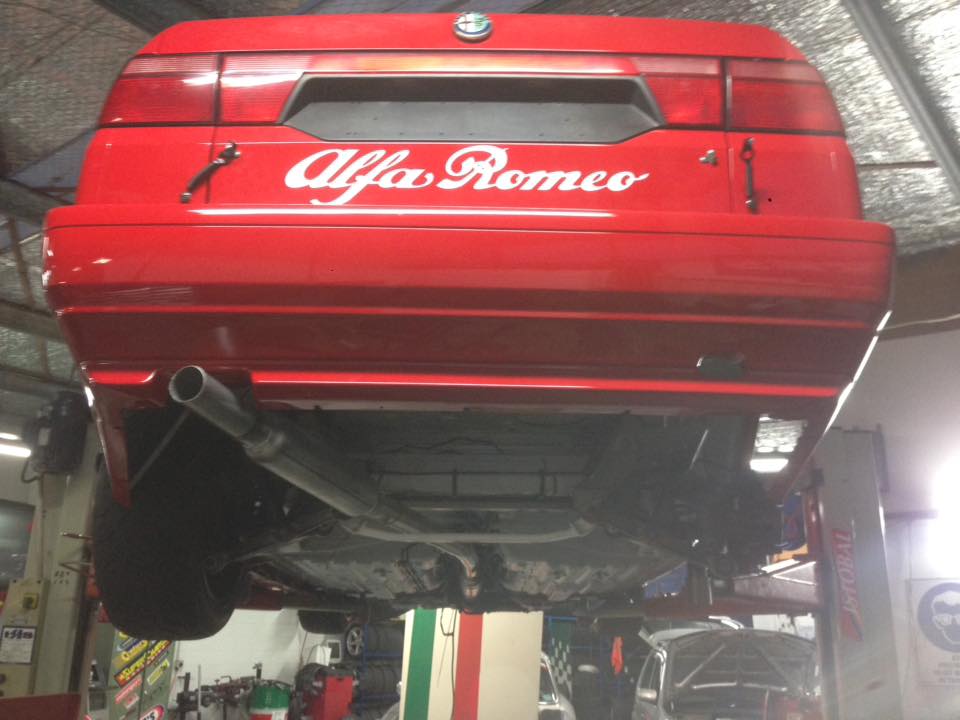

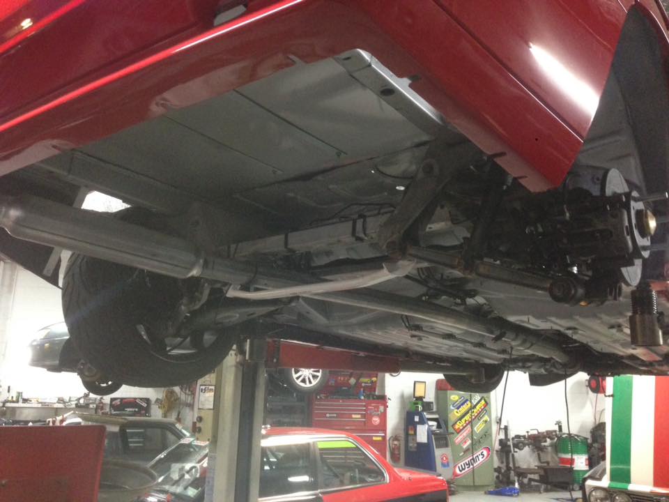

masz wiecej zdjecie do tej przeróbki albo link do strony?
Załącznik 215136Załącznik 215137Załącznik 215138Załącznik 215139
To wszystko co mam- zdjęcia dodał autor na FB- fanpage https://www.facebook.com/groups/263406747916/?fref=ts (Alex Schultz, post z 2.08.2016)
Dość krótko opisał co i jak: wycięcie wnęki na koło, pozbycie się baku, pasuje bez problemu-każdy wprawny spawacz to zrobi :)
To jest Chyba auto zrobione tylko na tor
Wysłane z mojego E6653 przy użyciu Tapatalka
Zdecydowanie tak.
Zeby auto jechali jak przyklejone. Poza tym znajdź gwint do 155, do Gtv/Spider jeszcze idzie cos wyrwać.
O tylnym z Gtv wiem od lat, swego czasu mierzylem rozstaw śrub w jednej Gtv'ce:) W tym przypadku zbiornik i kolo zapasowe to żaden problem.
Rafal, wycinasz wnękę i zbiornik i wstawiasz sanki Gtv - rozstaw śrub pasuje, zero spawania i cięcia. Juz dawno temu kopalem ze tym ze Gtv/Spider to bliźniak 155 jesli chodzi o mocowanie zawieszenia tylko ma o niebo lepszy tyl gdzie mozesz regulować kąty jak założysz regulowane wahacze, same plusy:)
