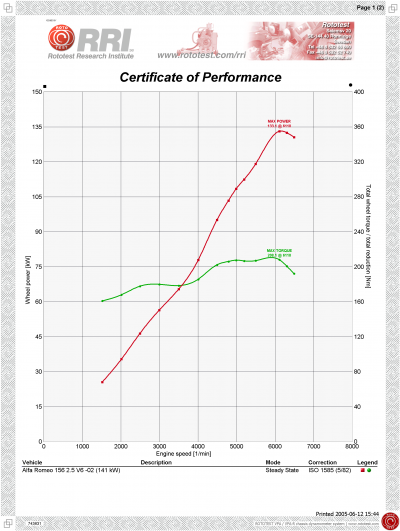

Dzięki za info odnośnie mocy. W sieci są dostępne wykresy mocy i momentu dla 2.5 v6 141 KW np. tu dla lekko przechodzonej 156 2.5 v6:
Załącznik 119290
te silniki mają dość liniowy przebieg momentu obrotowego z małym skokiem przy 4000 obrotów. Dół przy 1500 RPM ma już 160 NM, więc powinna jako tako iść.
Jak widać wykres wykresem a praktyka praktyką. Wrzucę film to będziemy mieć porównanie. Zastanawiam się teraz gdzie znajdę tak długi odcinek drogi żeby rozpędzić moją bellę od 50 do 120 na IV biegu :)
